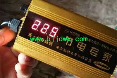

“您家里装的‘节电器’其实就是一个普通的电容器,不仅不能节电,长时间插在插座上还会耗电。通过我们电能表校验仪检测,您家电能表的计量误差是在允许范围内的,电费增多并不是因为我们表计计量不准。”3月24日,在江苏南京市高淳区桠溪镇梅塘村,高淳区桠溪供电所营业班班长张金龙对村民赵先生说。
在县城务工的赵先生家住桠溪镇梅塘村91号。3月7日,他的银行卡上产生了一笔80元的代扣电费,比平时一个电费周期要多交了30多元。对此,赵先生很是疑惑:最近家里装上了朋友推荐的“节电神器”,电费怎么还变得比以往多了?是不是供电所表计计量不准?带着疑问,3月23日下午,回到桠溪镇的他专程来到供电所咨询。

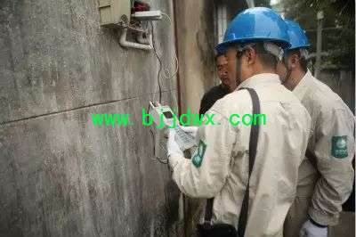

这件事确实蹊跷,供电所营业班班长张金龙和赵先生短暂交流后,二人商定次日上门实地勘察,解答疑惑。24日9时,张金龙和副班长周宏赶到赵先生家。他们俩仔细检查了赵先生家中的用电设备后,不约而同地将目光锁定在了那件“节电神器”上。
“这是我一个朋友强烈推荐的,他们开发区的厂里装了不少,他说只要把它插到插座上就可以每月省20%~30%的电,还能预防电压不稳定,延长家中电器使用寿命。我朋友可不会骗我,装了它以后家中节能灯确实比以前亮了。八成是你们的表计计量不准!”见到二人在怀疑“节电器”,赵先生有些不高兴了。“节能灯变亮,是因为这‘节电器’具备电压补偿作用,和节省电能是两个概念。您别急,我们带了电能表校验仪,马上就做个测试,看看这“节电神器”到底节不节电。”周宏耐心地解释道。
经过近30分钟的测量比较,张金龙和周宏发现,当赵先生家中保持一定存量的微小用电负荷后,“节电器”接入时电能表脉冲灯闪烁频率明显加快。而电能表检测仪检测的表计误差率在表计准确度等级±2%范围内,电能表的准确度没有问题!
没想到,所谓的“节电神器”竟然是个“偷电器”!
在事实面前,赵先生显得有些沮丧。“先生,您这台‘节电器’24小时接在室内电路中,老远就能听见‘嗡嗡嗡’的噪音。而且这盘面的发光灯源,相当于一个小型的LED灯。这和您家电费支出上涨有直接关系。之前,新闻上还报道过劣质‘节电器’爆炸伤人的事……”周宏对赵先生耐心地讲解道。
“太吓人,这东西不仅偷电,简直是个定时炸弹。”说完,赵先生赶紧把“节电器”的插头拔了下来。

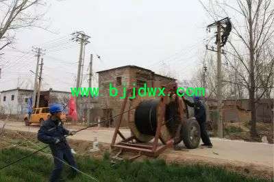

了解到这些情况后,梁山县供电公司为张桂兰养猪场通电开了绿灯。他们说干就干!勘察现场、制定线路施工方案、立杆架线……一步步紧锣密鼓地展开。

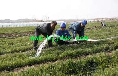

3月23日一早,施工队队长孙久友带领施工人员来到现场,做好安全措施后,开始了紧张而忙碌的施工。“大家注意安全,再加把劲,今天一定要完成线路架设、尽快送电……”孙久友不时地提醒施工人员注意安全:“大家多留意脚底下!尽量不要踩麦苗。”当下麦苗正在返青,假如践踏碾压这茬麦子就会减产。施工人员把导线扛在肩上弓着腰、伸着脖子使劲往前拉,脚下还要避免踩到农作物。他们这样一干就是十多个小时。18时30分,400多米导线架设任务终于完成了。
“太好了,电接过来了,俺第一件事就去买粉碎饲料机。第二件事就打井用电抽水,再也不用到村里弄水了。” 张桂兰高兴地说。
架设的新线路为张桂兰解决了用电难的问题,还为其他村民灌溉农田提供了便利,一举两得,村民们说:“供电企业办实事、解民忧,处处替俺们老百姓着想。”(吴敬华)
