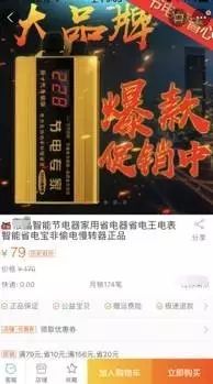

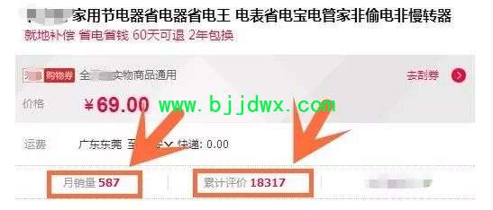

于是回家赶紧在某宝上搜了搜,
还真有!
“哇!销量这么大,为什么我提前没有买一个!
下单!买!”

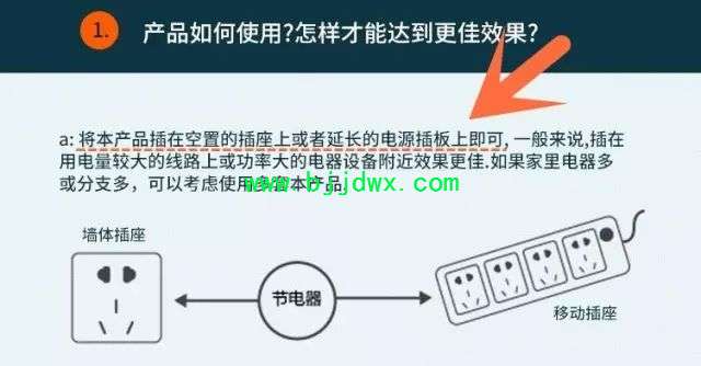

某宝上店家的宣传语这么讲:
“优化电压,平衡电流,减少线损,
提高功率因素……”
(某店家给出的“节电神器”使用说明如下)
听起来好有道理的样子,
可是掌柜你到底在说什么,小编好像不懂啊!

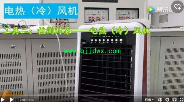

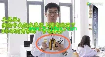

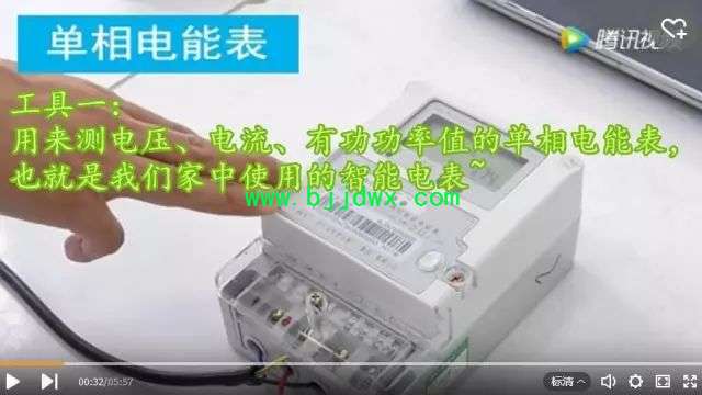

        下面,让我们一起来做个实验,看看装上节电器后,电路的电压、电流、功率有没有发生变化,能不能真的起到节电的作用?(不想看的群众直接拉文末看结果~)
没流量?看文字解说~么么哒
在上面的实验里,我们依次插上三个节电器后,
电表读取的电压、电流、有功功率值如下:
电压(伏)
电流(安)
有功功率(千瓦)
无节电器
234.3
0.236
0.0540
一个节电器
234.8
0.239
0.0550
两个节电器
234.9
0.395
0.0560
三个节电器
235.0
0.457
0.0563
看到没有,插上节电器后,
电流、有功功率明显增大。
有功功率增大意味着什么?用电量增大啊!
也就是说,节电器非但不能节电,
其本身还相当于一个小功率的用电器,白白增加了你家的用电量啊。
小编帮大家算了笔账:
一个节电器会增加多少用电量呢?
(0.055-0.054)×24×365=8.76千瓦时
一年8.76度电!

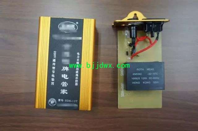

“节电神器”内部拆解图(图片源于网络)
        电能分为有功功率和无功功率两部分,有功功率是居民用电设备实际消耗的功率,无功功率是保持用电设备正常运行所需的功率。电网企业给居民安装的电表只计算有功功率,无功功率部分是由电网企业自身承担的。节电器调节的是无功功率部分,因此,节电器其实是在给电网企业节电!
