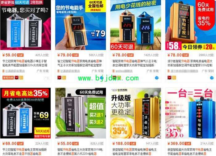

近几年一种名叫“节电器”的香烟盒大小的产品慢慢走俏。
推销者大都称其“冰箱节电器”、“高效节能器”,宣称是“最新科技产品,采用尖端科技的电子元件制造,获国家专利认证,能在短时间内把电器及线路的损耗减少30%~40%,可以节省50%的电费”
说的神器就是下面这货:
但是,这是真的吗?
其实,所谓的“节电神器”就是可以并联在室内线路上的一个主要由电容、可控硅、线圈、保险组成的电容器。
大多数工业用电,需要计算无功功率,并接大型电容器组。可以利用容性功率平衡电感性无功功率,提高功率因数,降低企业的力调电费支出。而居民用电是不计算无功功率的,将此类电容器接入电路只会更费电。
既然节电器不能节能
那些无良商贩为了售卖节电器
就会特意在电表和插座上做手脚
使插上节电器的电表走得慢
让消费者上当受骗!
需要提醒大家伙
这种节电器不仅不会节电
反而会产生更多的耗电
而且节电器本身也会发热
在使用过程中会造成额外的电能消耗
因为此类产品本身就属于欺诈性质,其电气绝缘强度及元器件质量根本不会有保障。一旦在使用中电容被击穿,极易引发火灾,绝缘被击穿会发生人身触电。同时由于内部器件连接不当还会造成电线短路烧毁家用电器。假如买到“三无产品”安全系数会更没保障,一旦出事故只能自己承受。
