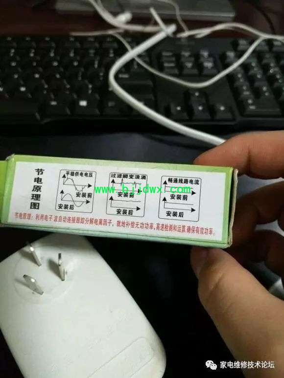

这是一个对智商造成严重打击的拆机贴
什么什么节电神器,用上以后能够一个月节省至少30%的电。总是有无辜的吃瓜群众中计。

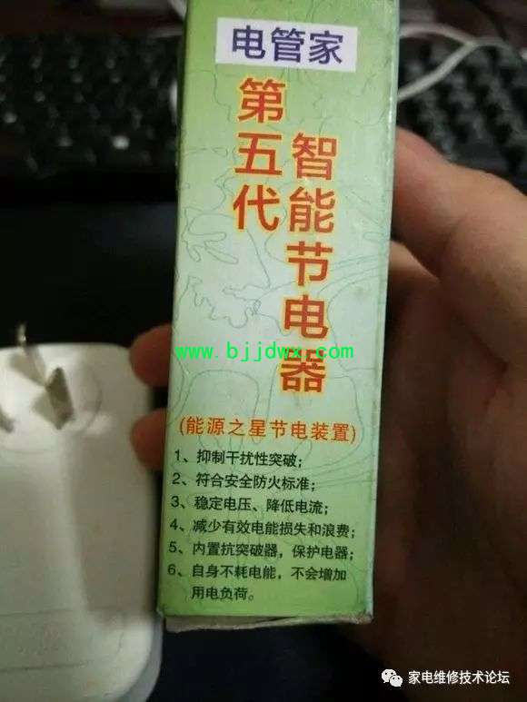

今天就来看看这传说中的节电器是长什么样子的,盒子背后的宣传非常的牛逼,节省电费居然高达30%-40%。电力不可能凭空出现,假如是干扰电表工作,还能在大街上叫卖吗?
还出到了第五代,不过最大的可能是包装的盒子出到了第五代。至于自身不耗电就是个笑话,往后看你就知道了
这贴纸都贴歪了,这骗子真的很不用心呀。反正傻子那么多,根本不用认真贴嘛。这玩意除了一个灯以外,没有什么了。
这些和节电有什么关系,第一个图是正弦波交流电的电压时间图,稳压这事不是稳压器干的吗,稳压过程本身也要消耗额外的电力,怎么节电。第二个是过滤浪涌,过滤浪涌不是为了保护电器吗。
最有一个,电路中的电路电流本来就会发生变化的,你一条直线什么意思。

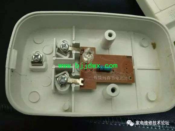

决定拆开来看看!
卧槽,这是怎么回事,难道那个led灯是集成了先进节点科技的不知道什么元件吗。还自身不耗电,就是一个不怎么亮的小夜灯而已。
