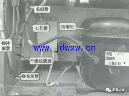

毛细管脏堵故障的排除方法有两种:一是用高压氮气结合其他方法将堵塞的毛细管的脏物吹出,毛细管吹通后,经过对制冷系统内各部件的清洗干燥后重新进行组装焊接将故障排除。假如毛细管堵塞严重,上述方法不能排除故障则采用更换毛细管的方法排除故障,分述如下:
1)用高压氮气吹出毛细管中的脏物:割开工艺管放液,将毛细管从干燥过滤器上焊下,在压缩机工艺管上接上三通修理阀,充入0.60.8MPa的高压氮气,并将毛细管伸直用气焊碳化焰加温,将管内的脏物碳化,在高压氮气作用下将毛细管内的脏物吹出。毛细管畅通后,加入四氯化碳100毫升进行充气清洗。冷凝器的清洗可在管道清洗装置上用四氯化碳清洗。然后更换干燥过滤器,再充氮检漏、抽真空、最后充灌制冷剂。
2)更换毛细管:假如采用上述方法无法将毛细管中的脏物冲出,则可连同低压管一起更换毛细管。先用气焊将低压管和毛细管一起从蒸发器铜铝接头上卸下,在拆卸和焊接时应先用湿棉纱将铜铝接头包住以防高温烧坏铝管。
更换毛细管应进行流量测定,毛细管出口先不与蒸发器入口焊接,在压缩机的吸排气进出口分别装修理阀和压力表,压缩机运转后,空气从低压修理阀吸入,待吸入压力与外界大气压相等时,高压表的指示压力应稳定在11.2MPa。如压力超过,说明流量过小,可截去一段毛细管,直至压力合适为止。如压力过低,说明流量过大,可将毛细管多盘几圈以加大毛细管的阻力,或更换一根毛细管,待压力合适后将毛细管与蒸发器的进口管焊接。
在焊接新毛细管时,应使插入铜铝接头内的长度约为45cm,以免焊堵。毛细管与干燥过滤器焊接时其插入长度以2.5cm为宜,假如毛细管插入干燥过滤器过多,离滤网太近,微小的分子筛颗粒就会进入毛细管将其堵塞。若毛细管插入过少,焊接时的杂质和分子筛颗粒便会进入毛细管,直接堵塞毛细管通道。因此毛细管插入过滤器,既不能过多也不能过少。过多或过少都会造成堵塞的危险。

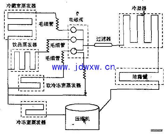

  • 冰箱里无论结多厚的冰,放一样它,冰块自动
