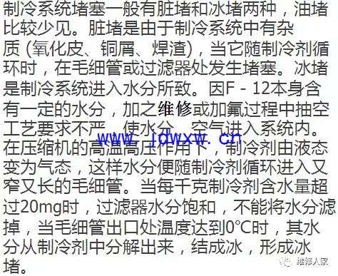

一、制冷系统堵塞
脏堵和冰堵又分为全堵和半堵,其故障现象为蒸发器不结霜或结霜不满,冷凝器后部温度偏高,用手摸干燥过滤器或毛细管入口处,感到温度和室温几乎相等,有时甚至低于室温,切开工艺管有大量气体喷出。
冰堵形成后,压缩机排气阻力增大,导致压缩机过热,热保护器工作,压缩机停止运转,大约25分钟左右后冰堵部分溶化,压缩机温度降低,温控器及热保护器触点闭合,压缩机启动制冷。所以,冰堵具有周期性,蒸发器可见到周期性结霜、化霜现象。

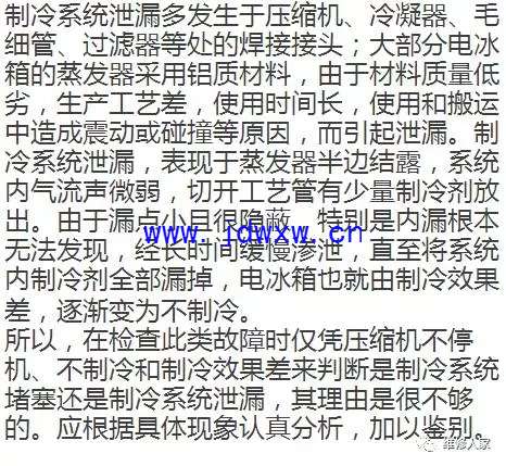

二、制冷系统泄漏
检修实例:
1.一台雪花BCD170型电冰箱,使用两年后出现运行周期增长,箱内温度始终达不到设定值。
然后向低压部分充入氦气,使压力达到0.8MPa;高压部分充入氦气,使压力达到1.6MPa;保压24小时后,发现高压侧压力不变,而低压压力下降为 0.3MPa,说明低压部分泄漏。经仔细观察,发现蒸发器右下侧有油迹,用软布将油迹擦除后,发现有一细小砂眼,判断制冷剂从此砂眼处缓慢泄漏掉。因漏点很小难以发现,紧接着时间的延长,造成制冷剂不足而引起制冷效率下降。
采用粘补法,先将漏点周围用乙醇清洗干净,用锉刀打磨光洁,然后涂上JC311粘合剂,待其固化后,恢复管路,进行抽空处理后充入制冷剂,试机,故障排除。
