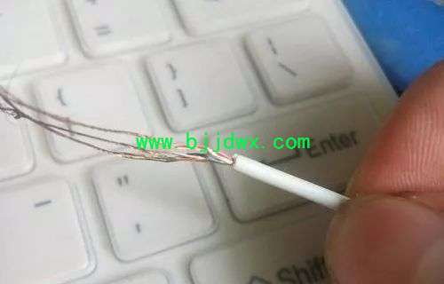

一般来说,红线为右(R+)声道,绿线为左(L+)声道,两根黄线为公用地线(G-),只要将颜色一一对应焊接在一起即可,耳塞的红对主线的红,耳塞的绿对主线的蓝,耳塞的黄对主线的黄就ok了。
本站家电维修网https://www.bjjdwx.com/是以家电维修技术交流为中心的技术论坛:把耳机线的白色保护线裁下一公分到两公分左右【注意不要将里面的线芯破坏了】断掉的两头都得裁剪一两公分左右。
第二步:将两头的线芯先分然后开用打火机烧一下,因为线芯有漆包绝缘直接把它连接上是不会有任何声音的。
第三步:把对应颜色的线拧在一起,不要把两个声道的线绕到一起,否则也不会有声音!
插入手机调试一下,假如有声音就证明已经连接成功了,要是没有声音那就重新把线连接一次,假如多次调试失败有可能是耳机坏了并不是线的原因。

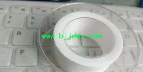

第四步:用事先买好的生胶带,取生胶带一到二公分把每一股线芯分别包起来最后在整体包好 你的耳机就满血复活啦!
