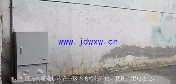

1)社区光交箱选址应在小区内的绿化带内、楼侧、配电房旁,不容易被碰撞的地方,避开外部高压电干扰及高温、腐蚀和易燃易爆区影响,不影响居民的正常生活和出行。
2)光交箱下半部分可以使用烧结红砖砌筑,上半部分30公分要采用高强度混泥土浇筑,使用4个预埋螺丝对箱体进行连接和固定。

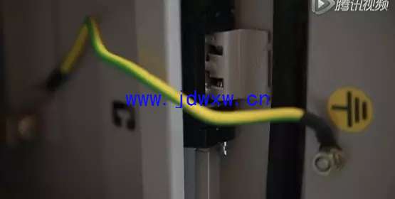

3)光交箱必须接地,分别做箱体接地和加强芯接地。
总结:光交箱底座要宽出光交箱10公分,基座预埋螺丝要高出基座6-8公分,光交箱必须固定牢固。

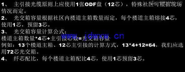

2 光交箱容量配比要求
总结:光交箱容量配比要精心计算,避免资源浪费。

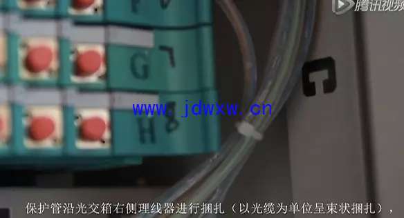

2)入箱光缆必须用卡箍进行固定,并且固定光缆加强芯,保护管沿光交箱右侧理线器进行捆扎(以光缆为单位呈束状捆扎),入缆孔要以胶泥进行封堵。

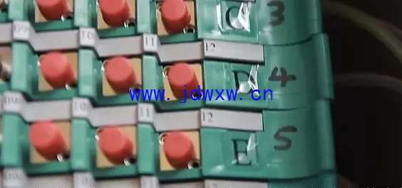

3)ODF盘要使用数字或字母从上到下进行标注、排序,防尘帽必须保留完整。

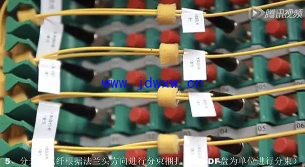

5)分光器尾纤根据法兰头方向进行分束捆扎(以ODF盘为单位进行分束)。
