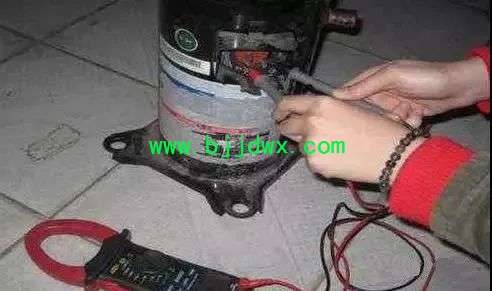

压缩机电气检测
电压、电流测量:压缩机交流接触器的输出端,用于判定压缩机的供电电压和启动电压是否在正常范围内。
绝缘电阻:压缩机端子对地电阻,一般可用兆欧表或万用表的欧姆档(40兆欧档)对压缩机端子与压缩机上铜管之间测试,一般都在40兆欧以上。假如压缩机内有液体制冷剂或空气湿度较大,绝缘电阻值会偏小

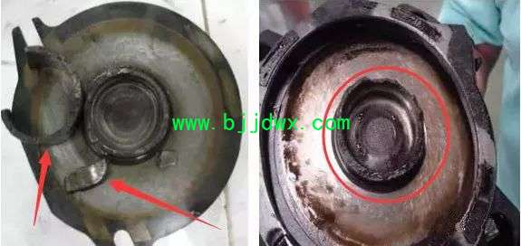

假如需要更换压缩机,必须先切断压缩机两旁的连接管再将压缩机取出。
压缩机如是电机烧毁原因损坏的,应检查润滑油的污染程度。更换压缩机前应同时换掉气液分离器及干燥过滤器,并在吸气侧加一个干燥过滤器,让系统运行一段时间后,检查过滤器芯的污染程度,以判定是否还需过滤器继续清洁系统。

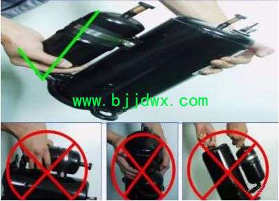

新压缩机的储存和搬运
新压缩机在搬运中,压缩机应保持垂直,压缩机过度倾斜,横卧和碰翻会造成润滑油大量进入涡旋盘,导致打开密封塞时可能会有油喷出或暂时性不启动。

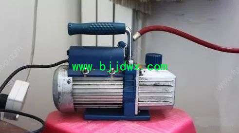

抽真空
空气即不凝性气体的存在对制冷系统有很大的危害,如不抽真空,制冷系统通常主要表现为:系统冷凝压力升高,冷凝温度升高,压缩机排气温度升高,耗电量增加。同时由于排气温度过高可能导致润滑油碳化,影响润滑效果,严重时烧毁制冷压缩机电机。
抽真空时应从高压侧和低压侧同时进行,真空度应用专用的真空计来读取,正常系统真空度应能到-756mmHg以下。抽真空时间应根据机型制冷系统大小和真空泵的大小来确定。

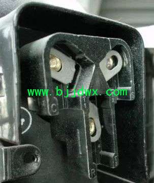

电气连接
将电气盒盖两侧卡钩向内压,即可打开电气盒盖,三相涡旋压缩机的接线有50%反转的可能,此时系统的高低压不会变化,吸气不凉,排气不热。只要对调三相中的任两相接线就可消除此故障。短时间地反转不会发生问题。
对于用螺钉连接的接线柱,注意不要用力过大,以免造成接线柱内螺纹损坏或螺钉断裂。
