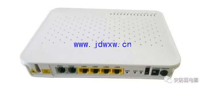

终端(ONU)
问题1:用户使用无线连接的终端上网反应慢、掉线
原因:客户端无线wifi型号使用环境复杂造成无线信号串扰掉线故障
解决办法:
1)进【路由器】内部页面更改无线信道,避开默认的1、6、11信道;
2)也可使用WIFI分析仪寻找一个比较空闲的信道使用
问题2:用户反应100M宽带速度不达标(用360测试只有50M左右,天天上网助手测也只有50M左右,去掉【路由器】,电脑单机拨号也一样,光衰正常,查账号状态正常100M)
原因:硬件线路一切正常,则账号问题
解决办法:通知相关支撑,表示账号一切正常,叫用户去营业厅办理宽带改号业务,用新账号就正常了
问题3:入户线下不能接交换机和路由
原因:因光猫放在弱电井里,开发商的入户线质量问题
解决办法:从光猫牵根网线,通过交换机分线

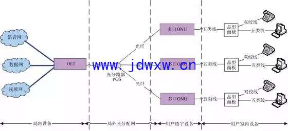

问题4:当用户纤没有贴标签,需要快速找到该户光纤
解决办法:可采用FTTH绕圈快速找纤法
在用户端接入PON光功率计(调到1490nm),或带光功率检测的ONU,让同事或用户观察光功率的变化,自己去分光器处依次将用户光纤绕一小圈,通过电话联络找到绕圈引起值变动的目标光纤,可以不用断其他用户的网络
问题5:用户光猫语音接口指示灯有时会反复闪烁跳动无法正常固定,此时用户固话出现障碍现象
原因:供电负荷过大,导致光猫供电不足引起
解决办法:换个插家用电器少的插座
老司机提示:在查修过程中不能只考虑光衰、线路、光网终端这3方面,还应该考虑细小的东西,如:电源
问题6:注册超时,管理系统未显示光猫上线 :
原因:工作人员疏忽失误,未扭紧跳纤螺丝
解决办法:爬上一级箱找到跳纤扭紧
问题7:线路不通,光衰值大
原因:皮线光缆比较脆弱比不了其他网线、有线的耐拉力 :
解决办法:尽量使皮线光缆单独走一根管,尽量不要和其他线路同走一条管,不要使皮线光缆打结和打扭。
问题8:LOS灯亮红灯
原因:光路不通、终端光猫问题、皮线光缆问题、接头问题、分光器单个口问题、主光纤问题、OLT问题 :
解决办法:先用光功率测试一下光损耗值多大,如光损耗大或无光请检查接头和分线箱接头是否干净,尾纤是否跳错,以上无误请先测一下主光纤有没有光,如有请更换分光器口试一下。如在规定范围内请用别的终端光猫试一下
问题9:PON灯不亮
原因:终端光猫上联POS口与工单所配置POS口不符、单一工单数据的丢失、终端Password输入问题、修改Password之前先接通的尾纤。
解决办法:假如是新开小区首先请从新设置Password,假如不行请与督导联系给看一下所安装工单的Password数据是否正常,在那个POS口下
问题10:PON灯只能激活一次
原因:终端光猫问题、单一工单数据问题、OLT数据故障。 :
解决办法:与督导联系查看OLT有没有问题,假如没问题和督导说一下更换终端让督导修改一下数据,假如还不行请通知营业拆机从新录一份工单
问题11:PON灯长亮连接宽带提示691用户名密码错误 :
原因:Password输入错误、用户名密码输入错误、密码错误、端口绑定问题、用户电脑问题。
解决办法:首先从新输入用户名密码试一下如不行,检查password输入有没有问题检查无误后,联系综合员验证用户名密码查看拨号信息、解绑。
问题12:PON灯长亮连接宽带提示678远程计算机无响应 :
原因:网线连接LAN口错误、终端光猫问题、用户电脑问题、上层骨干网络问题。
解决办法:目前的4口终端只有LAN1口能用,确认无误后用自带笔记本测试连接正常,证明用户电脑有问题。假如不行请与督导联系查看设备有无问题,假如没问题请和督导说一下更换终端请他修改一下数据。
问题13:光猫注册30%以下提示注册OLT不成功
原因:机房、板卡
解决办法:机房光纤端口重启,不行就板卡复位(板卡复位后该pon口下全部用户会掉线请慎用)
问题14:光猫注册50%以下提示连接平台超时 :
原因:光猫数据配置问题
解决办法:更换光猫
问题15:光猫注册80%以后提示注册ITMS平台成功,业务下发失败 :
原因:光猫无问题
解决办法:与机房联系,光猫有绑定解绑;没绑就复位
问题16:测速达不到200M:
原因:网线、电脑显卡、【路由器】
解决办法:检查网线是否为8芯;电脑显卡是否是千兆网卡;【路由器】是否是千兆【路由器】
问题17:用户无电脑,空手上门的情况下如何进行光猫注册
解决办法:
  1. 利用用户无线【路由器】进行注册,手机连接用户家无线【路由器】,新式【路由器】(登录地址为网址都支持夸网段访问)直接修改【路由器】wan外网设置为动态获取,【路由器】ip段自动为其他网段如192.168.1.1,直接访问192.168.1.1就能打开光猫网页。老式【路由器】(登录地址为ip)进入【路由器】将lan网关设置为192.168.1.2(与光猫同网段),将光猫lan1口网线插入【路由器】lan口。然后直接访问192.168.1.1进行注册,成功后将【路由器】lan1口还原到【路由器】wan口。
  2. 电信4k机顶盒很多是安卓系统的,网络设置中开启无线热点,然后机顶盒网线插入光猫网口1,手机连接机顶盒热点网线网络后,输入光猫注册地址即可注册。
  3. 利用用户家网路电视进行光猫注册,将光猫宽带网线插入电视网口,打开电视浏览器输入光猫地址即可注册。

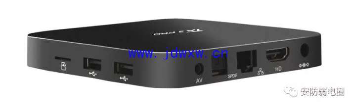

机顶盒
问题1:普通高清机顶盒故障
解决办法:加载到30%以下为网线问题,50%为光猫业务问题,85%为接入账号问题,能到100%报错为业务账号问题。
问题2:安卓内核4k机顶盒
解决办法:50%以下网线,接入账号,光猫数据均有可能问题,50%以后为业务账号问题。
问题3:4K高清机顶盒
解决办法:
  • 7%,局域网连接故障,检测网线是否接好,检查设置里“有线连接”是否勾选。
  • 52%,互联网连接故障,检测所连接的网络是否可以正常访问Internet。
  • 83%,平台认证故障,检测所连接的网络是否可以正常访问Internet。
  • 身份验证出现问题,检查WIFI密码是否输入正确,注意区分字母大小写
问题4:机顶盒卡屏,花屏:直播,点播,回看均卡屏花屏,有声音无图像:
解决办法:
  • 查光衰
  • 查账号配置
  • 查itv总流量超负荷

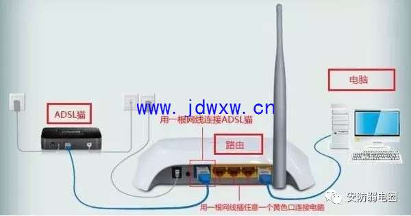

【路由器】
问题1:100M不达标 :
原因:主纤与尾纤、网线、光猫、【路由器】
