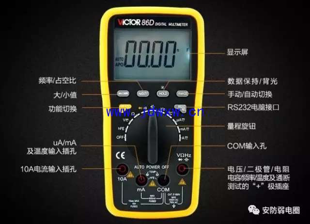

我们常用的数字万用表,它除了可以进行电压、电流、电阻、电容和晶体管等基本参数的测量外,还可以通过变通使用,使其功能得到进一步拓展,达到一表多用的目的。

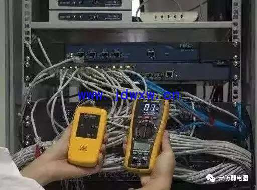

当电缆或电缆的内部出现断线故障时,由于外部绝缘皮的包裹,使断线的确切位置不易确定,用数字万用表可以将这一难题轻松搞定。
一种方法就是断线电阻测量,这种是最常用,但比较麻烦。需要不断的截断电缆进行测试。
其实还有另外一种方法:把有断点的电线(电缆)一端接在220V市电的火线上,另一端悬空(注意安全才是重点)。将数字万用表拔至AC2V挡,从电线(电缆)的火线接入端开始,用一只手捏住黑表笔的笔尖,另一只手将红表笔沿导线的绝缘皮慢慢移动,此时显示屏显示的电压值大约为0.445V(DT890D型表所测)左右。当红表笔移动到某处时,显示屏显示的电压突然下降到0.0几伏(大约是原来电压的十分之一),从该位置向前(火线接入端)的大约 15cm处即是电线(电缆)断点所在。
但是用此法检查屏蔽线时,假如仅仅是芯线折断而屏蔽层没断,则此法是无能为力的。
