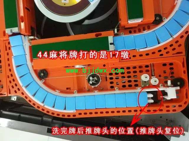

客户买了一台44的过山车麻将机,一直都是打不带花的17墩136张麻将。有一天他想打带花的18墩144张麻将,结果调到18墩之后发现麻将机洗牌时四方01都会卡死。不知道是什么原因?
图文详解
普通四口机牌的大小和墩数需要配相对应的长度和宽度的铝条,而过山车麻将机铝条的长度和宽度相对比较固定,过山车麻将机的储牌轨道长度也相对固定。
过山车储牌轨道能容下40#18墩麻将和42#18墩麻将,但是却只能容下44#17墩的麻将。
在此情况下要想容下44#18墩的麻将只有在04输出最后一墩牌落在01承牌座上时,此时01推牌就结束,刚好18墩。
(图片中的麻将牌是44#麻将牌)
