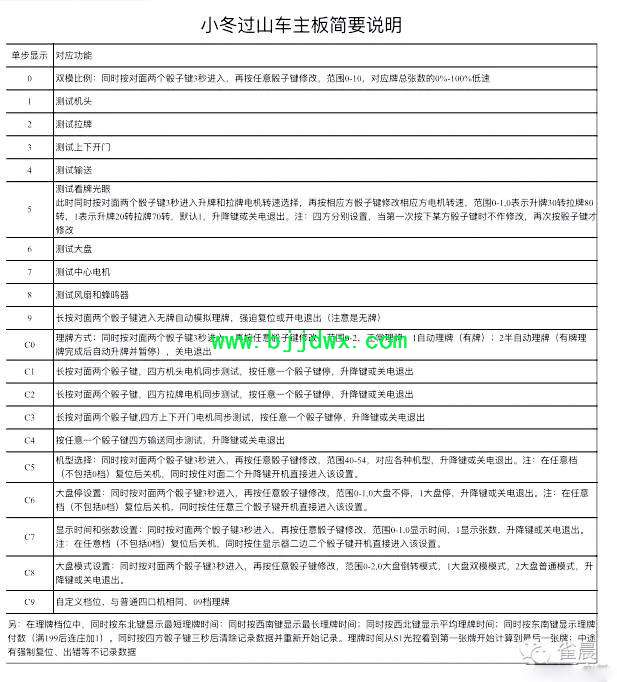

d、03插线分布
①白插头是铝条升降电机控制线,
②红插头是拉绳电机控制线
③单一根黄线是铝条地线
