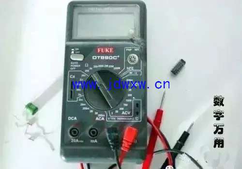

数字万用表是瞬时取样式仪表。它采用0.3秒取一次样来显示测量结果,有时每次取样结果只是十分相近,并不完全相同,这对于读取结果就不如指针式方便。
指针式万用表一般内部没有放大器,所以内阻较小。
数字式万用表由于内部采用了运放电路,内阻可以做得很大,往往在1M欧或更大。(即可以得到更高的灵敏度)。这使得对被测电路的影响可以更小,测量精度较高。
指针式万用表由于内阻较小,且多采用分立元件构成分流分压电路。所以频率特性是不均匀的(相对数字式来说),而指针式万用表的频率特性相对好一点。
指针式万用表内部结构简单,所以成本较低,功能较少,维护简单,过流过压能力较强。数字式万用表内部采用了多种振荡,放大、分频保护等电路,所以功能较多。比如可以测量温度、频率(在一个较低的范围)、电容、电感,做信号发生器等等。
数字式万用表由于内部结构多用集成电路所以过载能力较差,(不过现在有些已能自动换档,自动保护等,但使用较复杂),损坏后一般也不易修复。
数字式万用表输出电压较低(通常不超过1伏)。对于一些电压特性特殊的元件的测试不便(如可控硅、发光二极管等)。

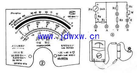

以下以MF30型万用表为例,说明万用表的读数。第一条刻度线是电阻值指示,最左端是无穷大,右端为零,当中刻度不均匀。电阻档有R×1、R×10、R×100、R×1K、R×10K各档,分别说明刻度的指示再要乘上的倍数,才得到实际的电阻值(单位为欧姆)。
例如用R×100档测一电阻,指针指示为“10”,那么它的电阻值为10×100=1000,即1K。第二条刻度线是500V档和500mA档共用,需要注意的是电压档、电流档的指示原理不同于电阻档, 例如5V档表示该档只能测量5V以下的电压,500mA档只能测量500mA以下的电流,若是超过量程,就会损坏万用表。

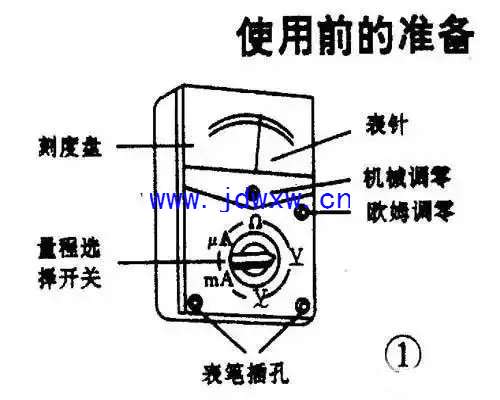

现以MF30型万用表为例,介绍它的使用方法。使用前的准备
第一,使用万用表之前,必须熟悉量程选择开关的作用。明确要测什么?怎样去测?然后将量程选择开关拨在需要测试档的位置。切不可弄错档位。例如:测量电压时误将选择开关拨在电流或电阻档时,容易把表头烧坏。
第二,使用前观察一下表针是否指在零位。假如不指零位,可用螺丝刀调节表头上机械调零螺丝,使表针回零(一般不必每次都调)。红表笔要插入正极插口,黑表笔要插入负极插口。
电压的测量将量程选择开关的尖头对准标有V的五档范围内。若是测交流电压则应指向V处。依此类推,假如要改测电阻,开关应指向档范围。测电流应指向mA或UA。例1为测干电池的电压,见图4。
测量电压时,要把电表表笔并接在被测电路上。根据被测电路的大约数值,选择一个合适的量程位置。干电池每节最大值为1.5V,所以可放在5V量程档。这时在面板上表针满刻度读数的500应作5来读数。即缩小100倍。假如表针指在300刻度处,则读为3V。注意量程开关尖头所指数值即为表头上表针满刻度读数的对应值,读表时只要据此折算,即可读出实值。除了电阻档外,量程开关所有档均按此方法读测量结果。在实际测量中,遇到不能确定被测电压的大约数值时,可以把开关先拨到最大量程档,再逐档减小量程到合适的位置。测量直流电压时应注意正、负极性,若表笔接反了,表针会反打。假如不知遭电路正负极性,可以把万田表量程放在最大档,在被测电路上很快试一下,看笔针怎么偏转,就可以判断出正、负极性。
例2, 测220V交流电。把量程开关拨到交流500V档。这时满刻度为500V,读数按照刻度1:1来读。将两表笔插入供电插座内,表针所指刻度处即为测得的电压值。测量交流电压时,表笔没有正负之分。
