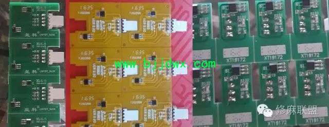

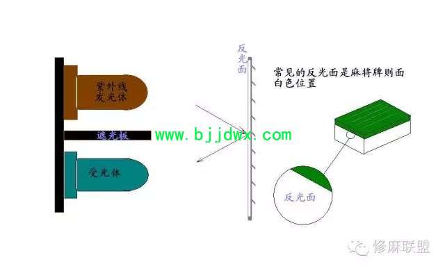

1.光控(光敏开关,电子眼,光传感器)
结构和工作原理简图如下:

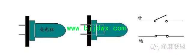

光控主是由发光体和受光体组成,发光体持续发出不可见的紫外线光束。当遇到有白色反光面物体,经物体反光面反射紫光线给受光体,受光体内部电路导通即送出“通”的信号给主板芯片。当反物体移开,受光体接收不到反射光线时内部电路就断开,即送出“断”的信号给主板芯片。主板芯片就是通过这些传感器来判断麻将机部件的运行状态。

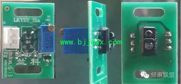

起开关动作的是受光体,其内部结构如上图,只有开和关两种状态,一般是处于常断状态(关),当收到紫外光时处于导通状态(开)。该元件受环境温度、湿度、光线等外界因素影响,尤其光线影响明显,处在强光下无法正常工作。由于紫外发光体长期处于发光状态,使用初期衰减明显,负责任的厂家在出库前会有老化过程,使其后期更稳定工作。成品光控都配有调节旋钮,做为后期光控灵敏度调节。
