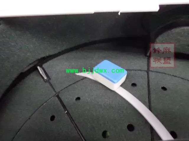

1.麻将牌卡在刮牌条的末端不动
问题详解:
翻牌磁铁移位或者翻牌磁铁消磁了;
大盘刮牌片掉落;
刮牌条的位置不对。

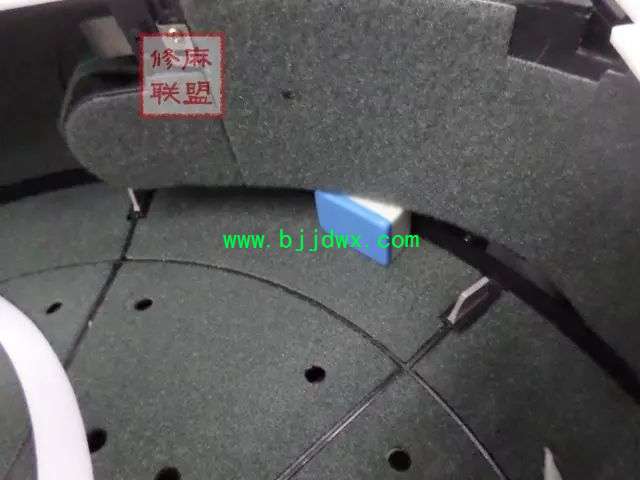

2.麻将牌立起来卡在大盘与04传动盖的下方不动
问题详解:
这种情况多出现在大牌改小牌,比如机器本来打的是42的牌,现在改成了打40的牌。
大盘滚轮的位置过高,要把大盘滚轮位置调低一些

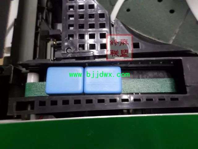

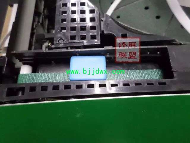

麻将牌卡在04输送糟中
这种问题常见在04输送槽微微卡牌或有异物
问题详解
在洗牌时,04输送槽内有2张或者以上的牌,后面的牌会在皮带的带动下把前面的牌往前推,而到了最后一张牌的时候,由于它后面再无牌了,而导致它卡在输送槽中出不来(如下图)
