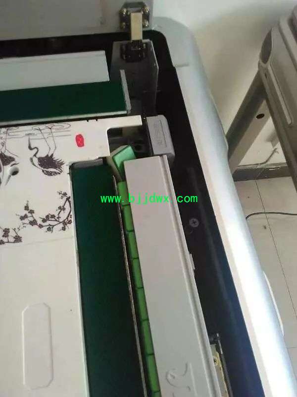

概况
机头卡牌也会有很多种情况
1.麻将牌横着卡牌
2.麻将牌立着卡牌
3.麻将牌倒了卡牌
横牌卡牌
1.麻将牌横着卡牌
问题详解:
①光控太强
②小挡板高于出牌口(小挡板即03升牌铝条档牌的一面)
③推牌杆没有回到位
2
立牌卡牌
图片案例
问题详解
①光控太强
②接牌座垫片损坏(接牌座垫片比较易损的配件;很多师傅都会告诉消费       者先放一枚硬币在上面救救急)
③档牌座距离出牌口太近
④电机损坏
3
倒牌卡牌
问题解析:
接牌座低
接牌座垫片损坏(接牌座垫片比较易损的东西;很多师傅都会告诉消费者先放一枚硬币在上面救救急)

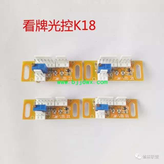

光控坏,光控高度不对,光控过强
②S23磁控损坏
③电机损坏
④机头内部磁铁掉落
⑤线路问题(6针主线,4针磁控线)
⑥主板问题
看牌光控、磁控购买地址:
