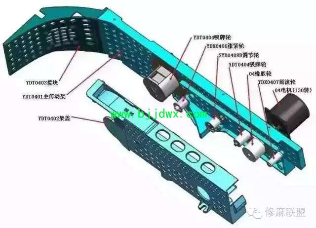

主要构造:1.洗牌系统(01---01机头推牌电机
                    2.上牌系统(0203---02拉牌电机、03开门电机
                    3.输送系统(04---04输送电机
                    4.动力系统(06---06大盘电机
                    5.中心升降系统(07---07升降电机
