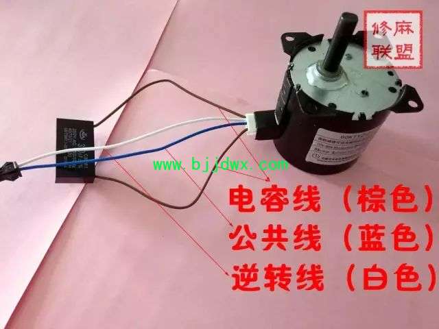

电机调正反转的方法
以灵浪55r电机为例。
该电机为接插式电机,转向时逆转;
共4根引线;
2根棕色为电容线
1根蓝色为顺转线
1个白色为逆转线
出厂的接线(如上图)
2根棕色电容线分别接在两端的顺转线上和逆转线的吃口(顺转上没有引出线,所以电容线直接接在插头的插针上了)
中间的蓝色公共线和一端白色的逆转线引出接在外侧的插头。
教学
将01电机调为顺转方法详解
本站家电维修网https://www.bjjdwx.com/是以家电维修技术交流为中心的技术论坛
将白色逆转线在靠近电机端插头方剪断;将靠近电机端的白色线用绝缘胶带封好。
第二步
将接在顺转线接口的棕色电容线剥开,将白色线接入并用绝缘胶带封好。
下图以改好
下面为错误的调法
错误的调法,只将接头上的白色线和蓝色线对调
对调白色线和蓝色线电机的转向不会改变
