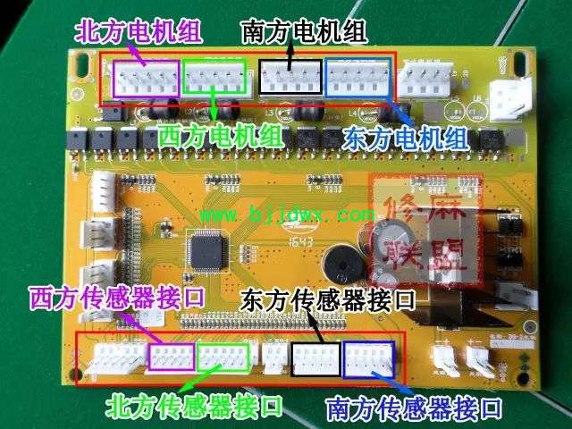

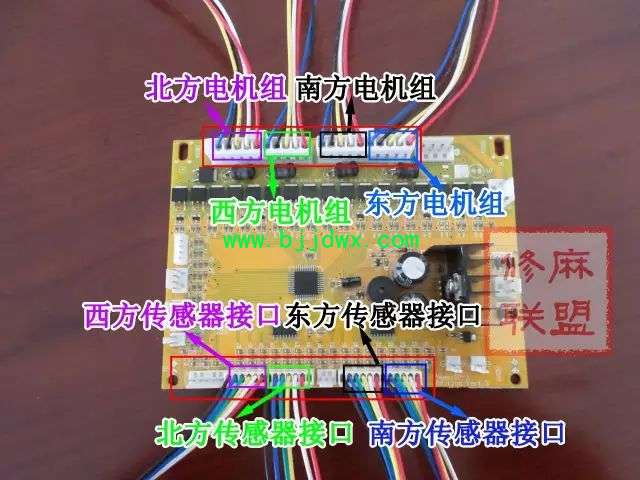

主板区域的认识
主板主要分为以上5大区域
1.110V电机控制电路区
2.芯片处理区
3.交流12V转5V直流电源稳压模块
4.骰子盘数码开关控制区
5.运行信号采集区
排线主要就是:110V电机控制电路区即电机组插线口;运行信号采集区即传感器接口组
见下文图片
电机组插线分别分为:
北方电机组/西方电机组;南方电机组/东方电机组
传感器接口分别为:
西方传感器接口/北方传感器接口;东方传感器接口/南方传感器接口
(其中北方和西方在一组线上,南方和东方在一组线上)

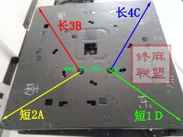

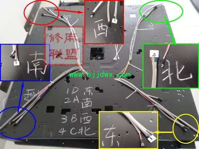

线束的区分
线束主要分为4组,线束的插头端分别标有1/2/3/4;A/B/C/D。
分别是:东方传感器线-----对应数字1
              南方传感器线-----对应数字2
              西方传感器线-----对应数字3
              北方传感器线-----对应数字4
              南方电机组线-----对应字母A
              东方电机组线-----对应字母D
    北方电机组线-----对应字母C
              西方电机组线-----对应字母B
其中东方南方为一组线;西方北方为一组线共4组线其中3/4B/C为长线,1/2A/D为短线)
认识线束在铁板上的方位
骰子盘电路板上面的方位和主板上指示的方位是相对应的
出厂的机器骰子盘的方位和主板以及线束的方位都是固定的
主板在铁板上对应的方位是在东方。
数字1-----东方传感器线
数字2-----南方传感器线
数字3-----西方传感器线
数字4-----北方传感器线
字母A-----南方电机组线
字母B-----西方电机组线
字母C-----北方电机组线
字母D----东方电机组线
1、D短线从右边圆孔出放东方
2、A短线从左边圆孔出放南方
3、B长线从左边圆孔出放西方
4、C长线从右边圆孔出放北方
线束预留的长度
如下图
线束扎紧后,光控线刚好到铁板的拐角处;电机线略短于光控线7cm左右,固定扎紧。
(主要以上主要说的是电机组线和光控磁控线;档位开关线和吹风线一起扎在南方组线中)
