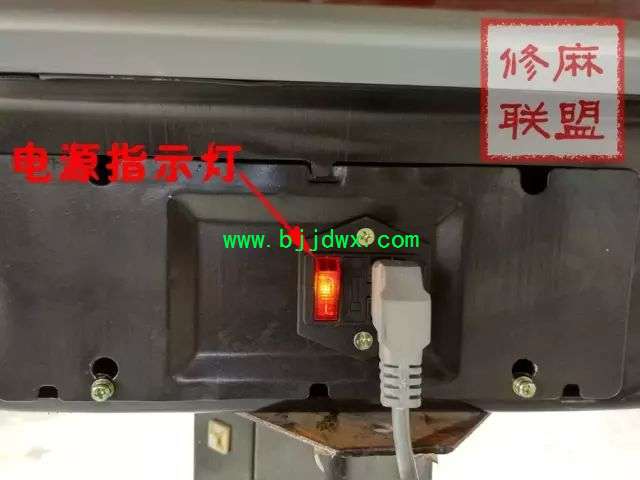

电源指示灯
电源指示灯不亮的话,电源开关、保险丝或进线问题。
