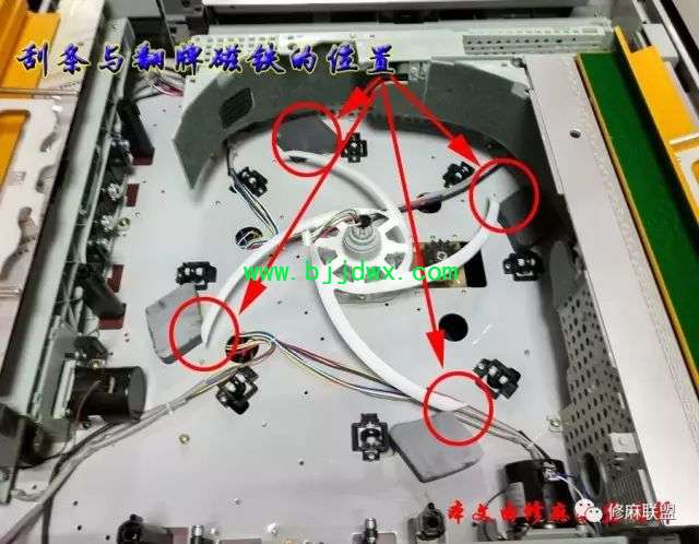

翻盘磁铁
在麻将机的大铁板上有4块大的菱形磁铁或者长方形
作用:翻牌,4块磁铁的极向和麻将牌有字面是相互排斥的,从而起到把所有的麻将牌都翻到有字面超上。
故障解析:翻牌磁铁弱磁或者无磁
1.洗牌慢
2.麻将牌立牌或卡在固定位置不走
3.不翻牌,麻将牌吸不上去

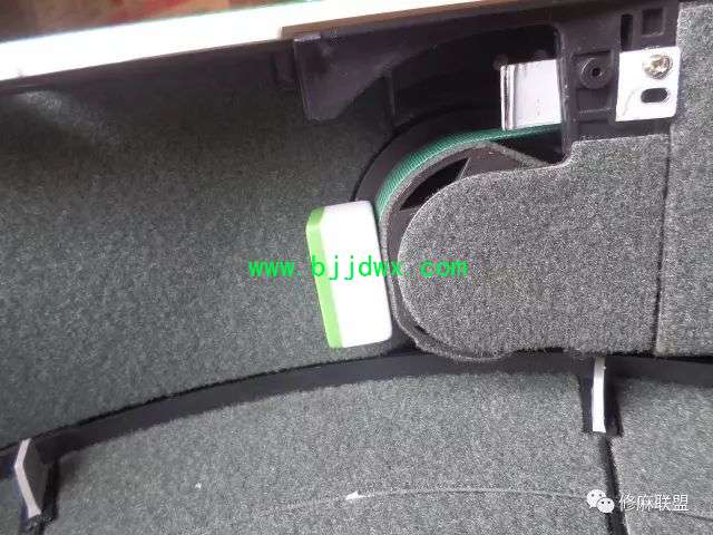

接牌座磁铁
20*10*6的黒磁;者22*12*3的强磁或黒磁
作用:吸牌,接牌座磁铁的极向和麻将牌有字面是相吸的。
故障解析:翻牌磁铁弱磁或者无磁
麻将牌落在接牌座时会翻牌或者立牌

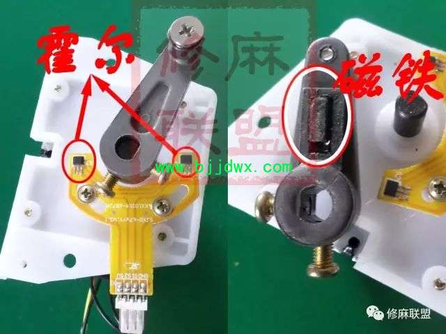

01主动轮磁铁、01滑块磁铁
4*3强磁
作用:行程开关,控制07电机的转动
故障解析:弱磁或者无磁
01的行程有3个过程:推牌头回来、接牌座升起;落落下第一张牌接牌座降下;落第二张牌推头推牌。
所有只要有磁铁弱磁、无磁或脱落,电机会走两个过程,导致卡牌或推单张等。
06
class
07摇臂磁铁
4*40*4黒磁
故障解析:07摇臂磁铁弱磁或者无磁
07电机转不停
总结:
麻将机上磁铁有两种作用:1.翻牌或者吸牌;2.行程开关。
磁铁弱磁或无磁的话问题也相对的单一。1.无法正常翻牌或吸牌;2.不能正常的控制电机的转动导致电机转不停磁性开关又叫做磁控开关,或叫磁感应开关,就是用一个磁铁,通过磁铁距离开关的远近,来控制开关接通与断开。通常是靠近,开关接通,磁铁离去,开关断开。>而市面上较为常见的是霍尔磁性开关,霍尔磁性开关是一种利用霍尔效应的磁感应式电子开关,属于有源磁电转换器件。霍尔开关的工作原理主要是永磁体产生磁性,加上线圈电流一起配合使用。产生磁场,霍尔利用感应磁通量的大小来实现开关功能!霍尔开关的使用和干簧管功能和工作方式是一致的!只是霍尔开关是无接触的,干簧管有接触的!霍尔开关用途及优点:耐高温、无触点、无接触、底功耗、响应频率高、使用寿命长等特点,主要用于:压力开关、行程开关、无刷电机,麻将机上的霍尔开关是行程开关。
