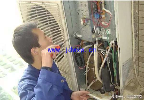

摘要: 年关回家过年了,真受不了家里的冷,本来指望空调取暖的,谁知道家里的空调却不制热了,怎么办?找来空调师傅,1分钟就将问题排查,很快就修好了,顺便还帮我们普及了下空调不制热的知识,下面一起来涨涨姿势吧。要 ...
要想解决空调不制冷的问题,先要知道空调不制冷的原因,而后在进行排查,然后针对具体问题作出相应的维修方案。空调维修师傅跟我们讲解了下空调不制冷的几大因素,具体如下:

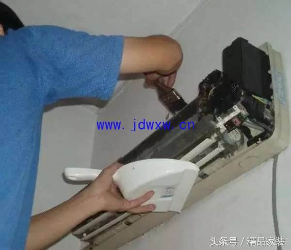

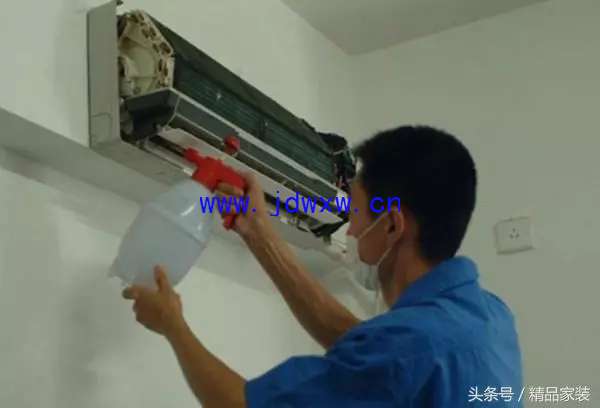

1、灰尘太多导致不制热
空调长期为清洁,过滤网进入太多灰尘而堵塞了空气的流通,空调机内的热量没办法被流动的空气带出来导致的不制热。
解决方法:对空调和过滤网进行清洗干净。

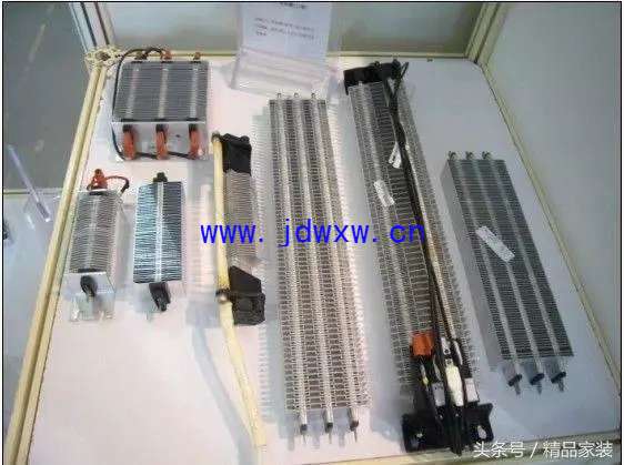

4、电压太小或不稳导致不制热
空调会采用点入住加热技术,要是典雅太低,可能会出现开机时间太长,温度上不去。
解决方法:等电压稳定后在试空调,假如电压稳定还不制热,应该考虑是不是电辅助加热元件的问题。

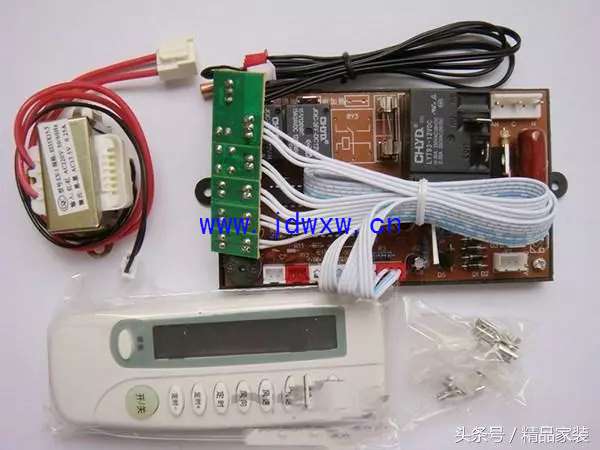

5、化霜控制器失灵
使空调无法及时转入化霜运行状态,则会出现热泵制热时蒸发器结霜现象,影响空调制热的热交换效率,导致制热量不足、甚至停机。应着重观察化霜感温器件是否错位、触头粘边或接触不良,风机叶轮打滑或风道阻塞,电磁阀或启动继电器失效。
