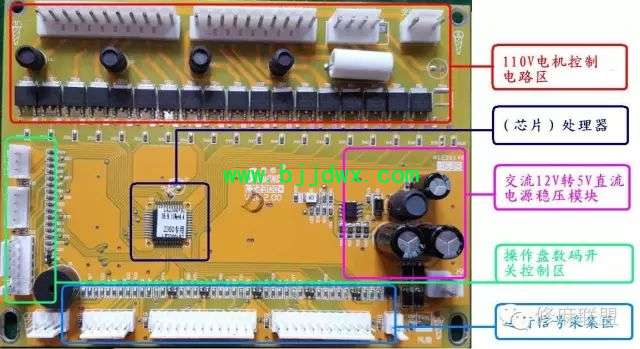

麻将机主板多是大同小异,根据功能大至可分为5个区。
图1,四口机主板结构
图2,单口机主板结构
  1. 5V稳压电源区
    该区主要是将变压器输出的12V交流电转换成5V直流电。供主板和操作盘光控磁控等元器件使用。一般都配有一个电源指示灯。
  2. 运行信号采集区
    该区主要是提供接口,使主板上5V电源输送到光磁控元件。将主机内部光控、磁控等元件通过这里连接到主板,把主机运行信号传递给IC芯片。
  3. 操作盘、数码档接口区
    连接操作盘和数码档,给操作盘提供5V工作电源。用户通过操作盘给出指令信号,信号通过这个入口传送给芯片。芯片通过信号分析处理,向110V电机发出有序动作指令,让麻将机工作。
  4. 110V电机控制电路区
    该区是将芯片给出的微弱信号进行放大,驱动电子开关(可控硅),控制110V电机的转停。
  5. 芯片(IC)处理器
    这是一个集成芯片记忆体,事先由专业人员写入编排好的指令程序。主机工作时芯片根据采集到的操作盘、数码档、光磁控等信号,结合编排好的程序发出有序的指令,让麻将机工作。
  6. 主板的扩展知识
    很多主板除了以上5个部分外还有其它扩展功能。比如程序读写口、峰鸣器、语音接口、微风扇驱动口、IC卡接口等硬件。编程人员除了麻将机基本工作程序外,还会给芯片写入单步测试、自定义玩法、模拟运行等小程序来方便检测维修
