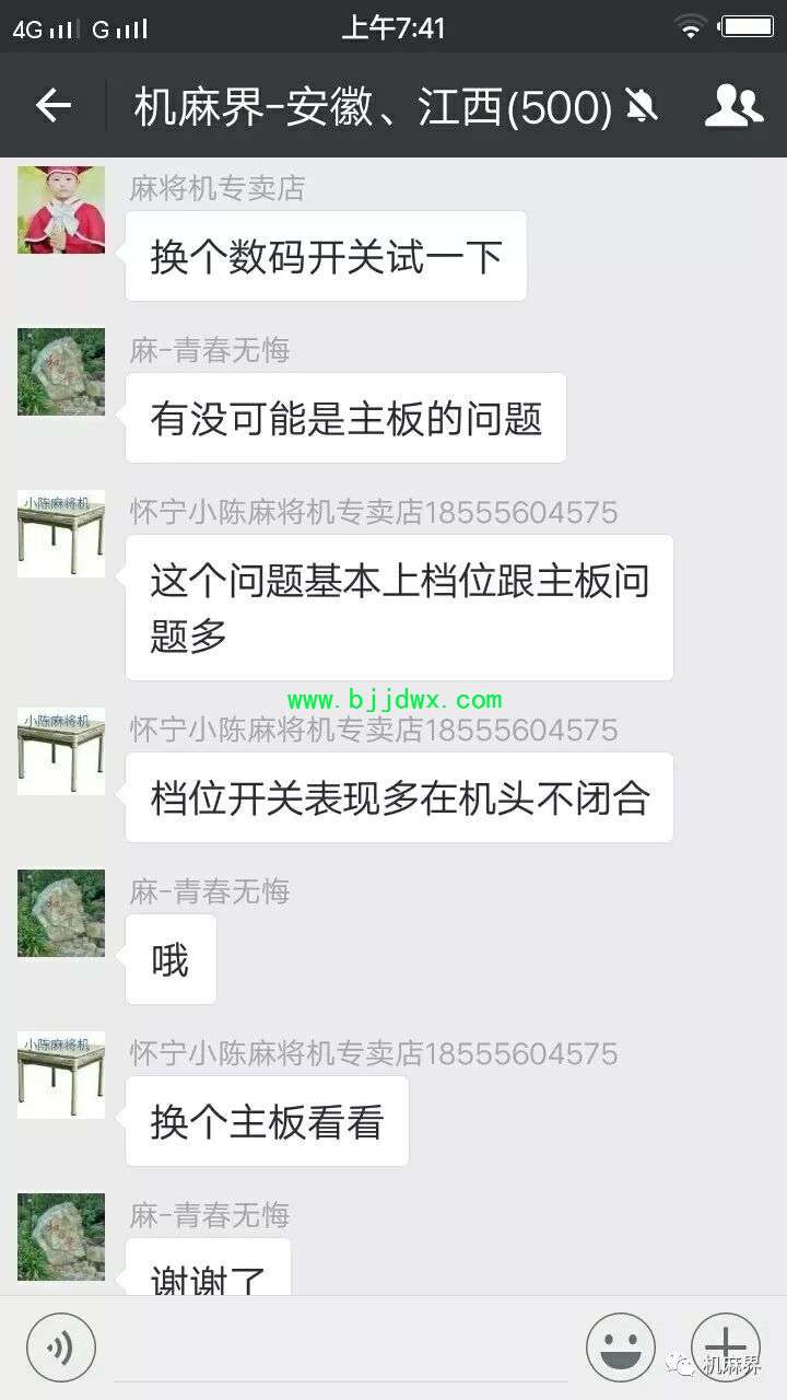

摘要: 机器老是多洗一墩牌的常识机器老是多洗一墩牌,通常有这些可能:电机故障,档位开关故障,主板故障,01光控、s23检查一下,线路接触不良,落牌座太粘,还有可能就是机头推牌轮上的轴承是否抵着滑块或者轴承松了或者 ...
机器老是多洗一墩牌的常识
机器老是多洗一墩牌,通常有这些可能:电机故障,档位开关故障,主板故障,01光控、s23检查一下,线路接触不良,落牌座太粘,还有可能就是机头推牌轮上的轴承是否抵着滑块或者轴承松了或者轴承头与滑块发卡或者机头推牌轮与滑块高低不对
