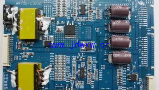

一、电视背光板维修-不点灯,炸主保险丝。
  故障部位:功率放大电路的放大元件(互补MOS模块或MOS管)短路、击穿。
  判断方法:
  1、对比观察法;
  2、对比测电阻法;
  注意:更换功率器件后,通电观察,看变压器有没有过热或有无打火现象。假如局部短路或升压变压器短路也会造成功率模块损坏。应该用同型号升压变压器更换。
  维修方法:去掉变压器,把背光控制IC的OL,P引脚电压提升到2伏以上。
二、电视背光板维修-不点灯,主保险丝完好。
 1、检查背光板开关信号、供电、亮度控制信号。
  2、检查背光控制IC的vCC、F,NA、软启动、振荡部分、基准电压、功率放大电路的供电。
  判断方法:通电瞬间测背光控制lC驱动输出脚的交流电压(0到6伏)或波形,确定故障部位在驱动输出之后还是之前。假如测得IC输出端没有电压变化,可以判断是振荡控制部分的故障,假如有电压变化,故障就是驱动输出后级。
  注意:这种方法只能针对开机不点灯故障检修。
三、电视背光板维修-开机点灯,瞬间熄灭。
  解除过压保护方法:过压保护阀值电压一般为2到3伏,高电平保护,低电平正常,把过压保护脚接地即可解除保护。
  解除过载保护方法:过载保护一般是高电平(超过1.5伏)正常工作,低电平保护。把过载保护脚接高电平即可解除过载保护。去掉保护电路后,屏幕假如出现暗的横带,可能是灯管断路,更换屏幕就可以了。
  维修方法:去掉该灯管的高压变压器,取消OLP电路保护,有合适的灯管再更换。
