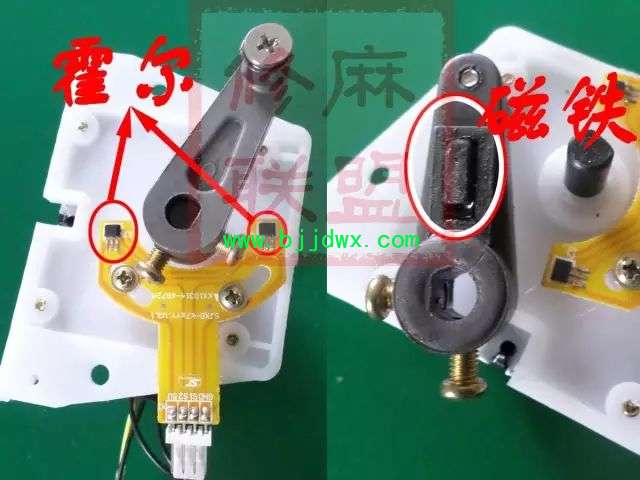

磁控工作原理
磁控的工作原理是运用霍尔感应器(简单的说就是开关型霍尔)
霍尔磁控开关,可以理解为通过磁铁来控制的开关(麻将机每个磁控都是靠磁控上的霍尔与小磁铁的感应)。优点是无接触就能控制,当磁铁靠近时内部导通,当磁铁离开时内部断开。主板就是通过磁控给出的通断信号来判断麻将机部件的运行状态。
磁控在麻将机上的应用
01推牌磁控
作用:通过主动轮上磁铁和滑块上磁铁来完成接牌与推牌的过程
03四方升降磁控
作用:通过定位轮磁铁完成铝条承牌座升降的过程
07升降磁控
作用:通过摇臂上磁铁完成操作盘上下升降过程
故障分析
磁控在麻将机上的实际作用相当于一个智能的开关,通过主板可以完成自动开启与闭合。
所以磁控损坏就会出现两种情况:1.整个线路运作处于闭合状况,那么电机将不受开关控制将一直转个不停;2.整个线路运作处于开启状况,那么电机将不通电导致无法运作。
在遇到电机转不停或者不转的时候要考虑到是否是磁控损坏或者是小磁铁掉了或小磁铁弱磁。
