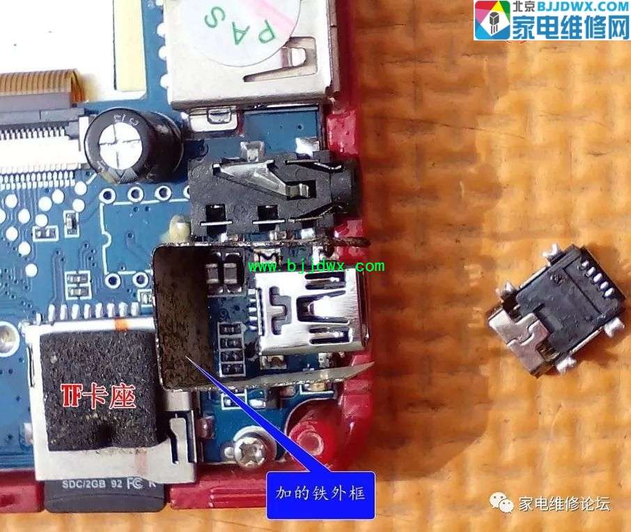

摘要: 上回焊了一个充电座,把TF卡座焊坏了,这次吸取教训,焊前做一铁框把周围罩住,风枪吹下,风枪焊上,一次成功。朋友们不要小看这玩意,有不服的可以试一下,声明:个性大师除外。上次是用风枪吹下来,烙铁焊上的,很 ...

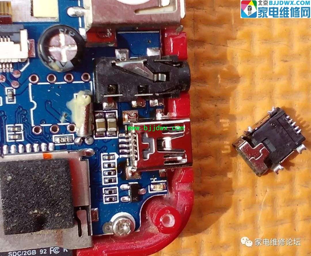

上回焊了一个充电座,把TF卡座焊坏了,这次吸取教训,焊前做一铁框把周围罩住,风枪吹下,风枪焊上,一次成功。朋友们不要小看这玩意,有不服的可以试一下,声明:个性大师除外。上次是用风枪吹下来,烙铁焊上的,很不好焊,用风枪焊怕把充电座里的塑料吹化了,这次用风枪焊,座里的塑料安然无恙有时太过小心也有弊端。
