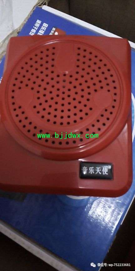

唱戏机的常见故障:
一,无声。
故障原因:1.喇叭损坏。
                     2.喇叭线断。
                     3.音量调到最小,即00。
  二,无反应。
故障原因:1.充电线断裂。
                      2,充电头损坏。
                       3,电池损坏。
   三,声音小。
故障原因:1.喇叭损坏。
                      2.线路板损坏。
                       3,内存卡里的原文件声音小。
四,扩音器啸叫。
                        1.咪头没有对准嘴
                           2.空间太小,声量太大。
更多故障,下次继续。
