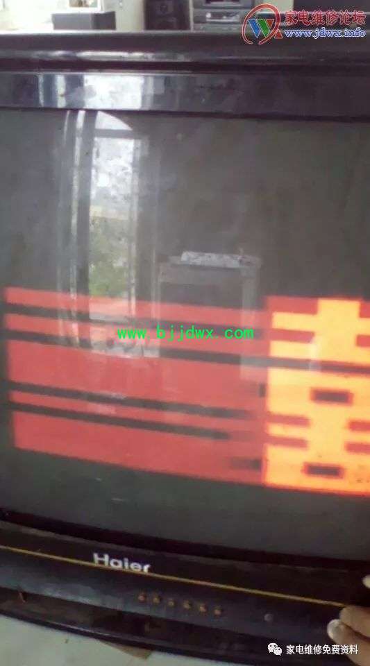

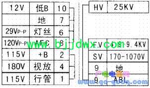

该机芯片是TDA11135PS/V3/3,机器原故障是行包严重打火,换行包后开机又发现行管、场输出(TDA4864AJ)烧了,再把行管和场输出换掉再次试机,开机立马烧行管。接下来把行输出供电电阻用一60W灯泡代替,作为行输出限流器件,保护行管。再通电灯泡一亮一暗,测量主电源正常,行激励管集电极电压,灯泡亮时(行启动)9V左右,灯泡暗时(行停振)15V。激励管基极也一高一低,高时1.5V、低时几乎0V。再追查到大块TDA11135PS的56脚,行激励输出高时4.5V/低时2.6V交替变化。
大块的工作电压特别是大块的行电源是否正常?代换晶振试一试!
先检查行包和行管是否更换的型号一致。在检查芯片TDA11135PS工作条件是否正常
这个稳压管是5C2,就是5.2V的稳压管
确实是行脉冲问题
 创维21TM9000高压包
大块基本上损坏了
大块换过了,存储器数据也重写了。行管用D2553代换的,不知有没有问题?
是保护电路动作了........
原因找到了,我被害死了。购得的行包脚位功能不对,我要的是带正负供电给场输出的,他发的是供场输出+28V的,今天打电话问元件店老板才知道。烧了我6个行管、三块场输出,心疼啊!同是68I怎么会不同?以后大家引起注意啦!

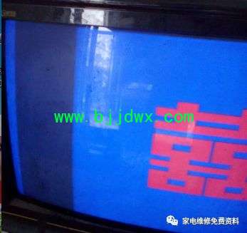

组装电视,图像偏右,左边有7-8厘米的黑带。高压包BSC25-T1010A第8脚一路通往视放灯丝,一路通往TDA11105PS的57脚行逆程脉冲,在通往逆程脉冲脚的电路上有一个稳压二极管击穿vd443测(180欧)上面标C2      5不知是多大稳压管,哪位师傅知道请告诉我一声,谢谢
显像管老化。。,,。!!
不装稳压管图像也正常,原机是电路板被什么粘状物粘在上面短路了,烧了好几根线,现在换上保险一点
