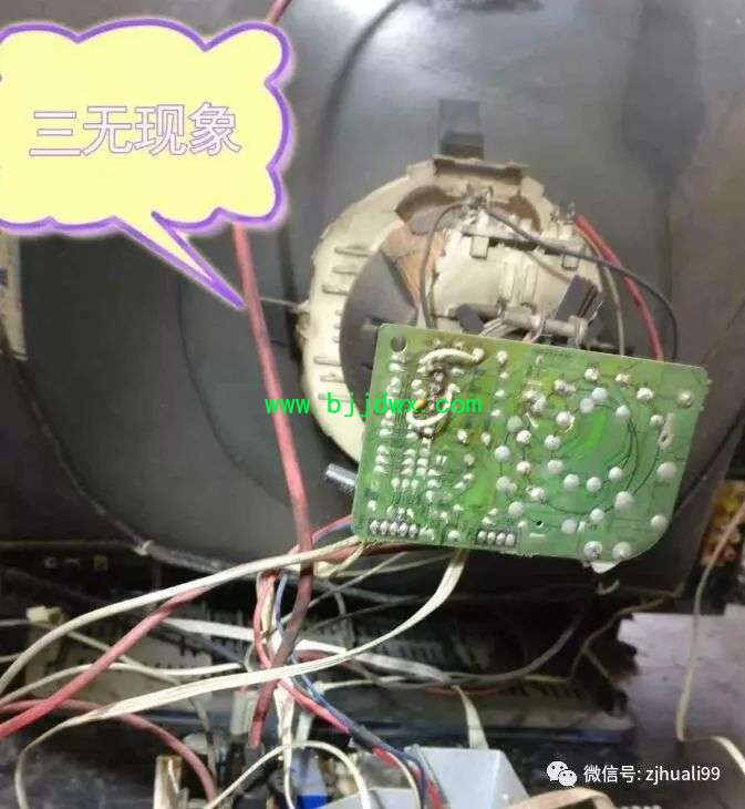

摘要: 一台CRT组装机21寸的电视,上电试机,指示灯亮,二次不启动。出现无光无声无图像!拆盖检查,测+B120V正常,再测行推动管B极没有0.5V信号电压出现!查看此机大块是LA76931,加焊无效!突发现此机有个圆形晶振,速换 ...

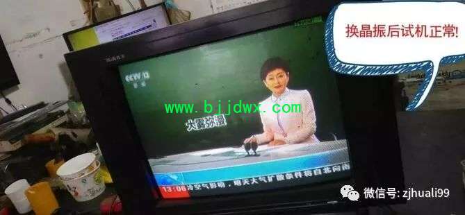

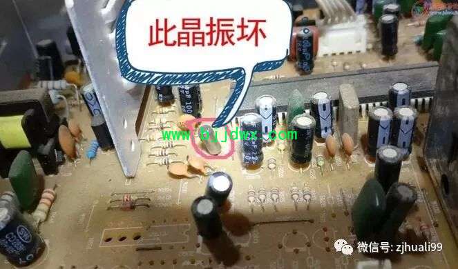

一台CRT组装机21寸的电视,上电试机,指示灯亮,二次不启动。出现无光无声无图像!拆盖检查,测+B120V正常,再测行推动管B极没有0.5V信号电压出现!查看此机大块是LA76931,加焊无效!突发现此机有个圆形晶振,速换之。开机,立即见灯丝亮起,看屏幕蓝屏出现,接AV信号线,图声正常。
