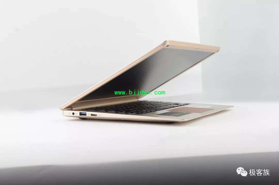

笔记本电脑:
M:一般是双核处理器。M前面一位数字是0,就是标准电压处理器(功耗为35W),假如是7,则代表低压处理器。

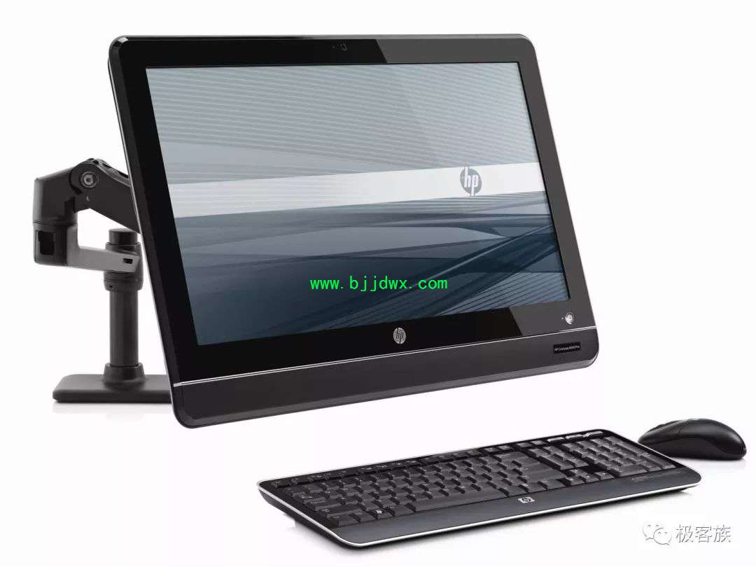

H:双核处理器,主要贡献于平板,一体机等领域。产品比较少。
Y:双核超低压处理器,在M之后已经消失匿迹了,只剩大家曾经的存货了。
U:一般也是双核的,低电压处理器。U前面一位是0,代表是15W低功耗的低压处理器,假如是7,代表是17W功耗的低压处理器,假如是8的话,就代表是28W功耗的低压处理器。低压低功耗,而且性能也低,有玩大型游戏的小伙伴们尽量不要选择带U的喔。
QM/MQ:为什么会有两个呢?因为从第四代开始改为了MQ。Q是“Quad”缩写的,翻译是四倍的意思,在CPU中就是四核了。假如前一位是0,则代表是功耗45W的标准电压四核处理器,假如是2的话,代表是35W功耗的低压四核处理器,假如是5,和为0的主要规格一样,主要在于核显频率不同。
HQ:一般是四核处理器,标准电压,直接焊接在主板上,无法更换,一直用到你的U坏了也差不多了。
XM:土豪玩家的选择了。大家应该也明白了,笔记本中CPU最好的系列了。X是“Extreme”翻译过来是极致的意思了。不锁频,只要物理环境,如散热、电压都允许的情况下,可以无限制超频,即使是默认频率,其性能也远远碾压同代其它系列。不过这样的价格可是非常昂贵的哦,只限土豪,土豪,土豪,重要的事情说三遍。
