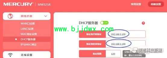

    首先,主路由正常设置好,进入主路由的界面,点击高级设置-网络参数-DHCP服务器,查看一下地址池的开始地址和结束地址,本文为192.168.1.100-199
请输入图片描述

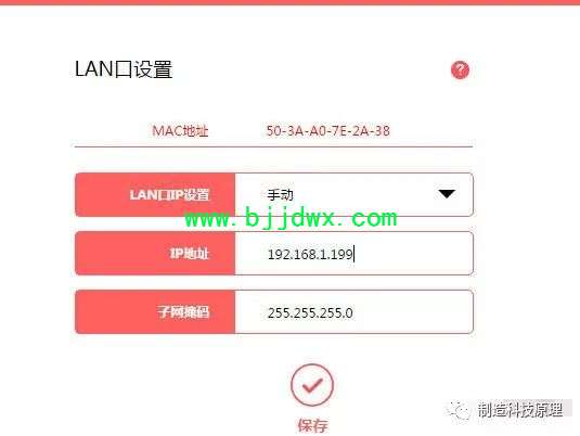

    第二步,将二级路由通电,和主路由直接暂不要接网线(假如用电脑设置,就从电脑接一个网线到二级路由)。进入副【路由器】设置界面,直接跳过向导,先把无线网名称、密码设置和主路由一致。然后高级设置-网络参数-DHCP服务器,把DHCP服务器关掉。最后到LAN口设置里,把LAN口IP由自动改为手动,IP地址设置为本站家电维修网https://www.jdwx.cn/bjjdwx/是以家电维修技术交流为中心的技术论坛里主路由地址池的最后一个(这样一般不会出现IP冲突),然后保存,等待【路由器】重启。
请输入图片描述
    第三步,插网线,这一步要特别注意的是,把主路由出来的网线接到副路由的LAN口,而不是WAN口,然后试一下吧,已经好了,完美的实现了在不同【路由器】之间的无缝漫游。
     其实这个设置方法的原理比较简单,就是关闭福路由的DHCP,让副路由不再给接入设备分配IP地址,一律由主路由完成,而副路由则完全成为主路由的一个接入设备,功能相当于一个无线交换机。
