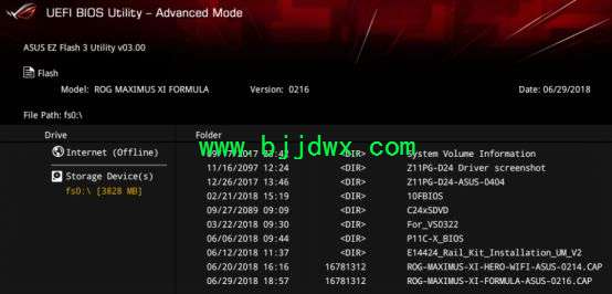

即便是在BIOS环境下,华硕主板也可以选择从U盘或者网络更新BIOS。假如你的电脑不方便连接网络,就从官网下载好对应的BIOS文件,拷贝到U盘里,插到主板的USB接口上。

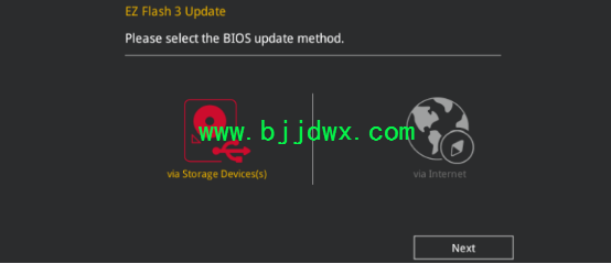

开机进入BIOS界面,按F7进入Advanced Mode,在Tool菜单中选择ASUS EZ Flash Utility,然后按下回车键。接下来选择Via Storage Device,就可以开始浏览U盘里的文件,找到刚才下载的BIOS文件,按下回车开始更新操作,中途千万不可重启/断电/关机,更新完重启电脑即可。

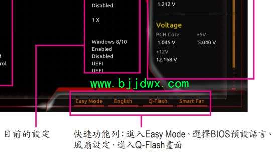

技嘉主板也支持在BIOS环境下直接更新BIOS。和前面一样,去官网下载好对应的BIOS文件,拷贝到U盘里,插在主板USB接口上,然后开机进入BIOS,鼠标点击BIOS界面下的Q-Flash(或直接按下F8),就可以进入更新BIOS的界面。此时选择从U盘更新,选择刚才下载的文件,即可开始更新,注意更新过程中不能因任何原因中断。

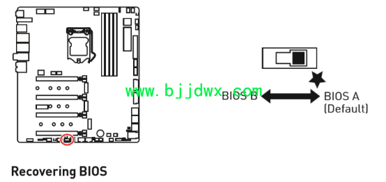

微星主板在更新/恢复BIOS的时候,可能需要先把主板上的BIOS开关拨到默认位置(假如当前BIOS无法启动系统的话)。接下来就是上官网下载对应的BIOS文件拷贝到U盘中,并插到主板USB接口上,开机进入BIOS后,选择M-Flash菜单,进入之后选择Yes,重启系统进入刷新模式。在刷新模式下从U盘选择BIOS文件,然后把BIOS开关拨回默认BIOS之外的那个BIOS开始刷新,完成后重启系统即可。

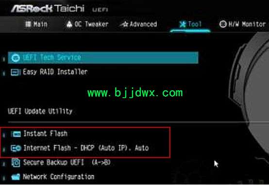

华擎主板的BIOS更新功能在工具菜单下,包括Instant Flash和Internet Flash两个,前者是通过U盘刷新,后者是直接上网刷新。具体操作方式和前面一样,就不重复讲解了。
