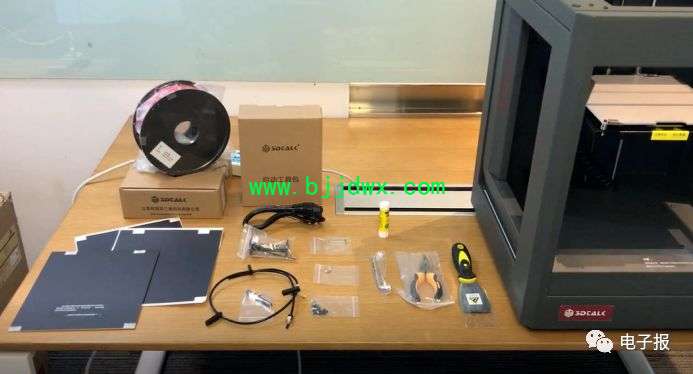

1.前期的准备工作
将3DTALKFuture从包装箱中小心取出,去除打印平台上方的缠绕膜,去除所有包装机器起保护作用的缓冲棉及匝带;接着轻轻抬起打印托盘,取出下方的缓冲棉及所有配件和耗材,对照产品说明书仔细检查启动工具包配件是否齐全(包括尖嘴钳、剪刀、平铲、美工刀及扳手等,如图1)。特别需要注意的是,3D打印必须放置于在水平地面上的较为厚重的木桌等操作台上,否则会给后期的打印效果带来较大的影响。
图1

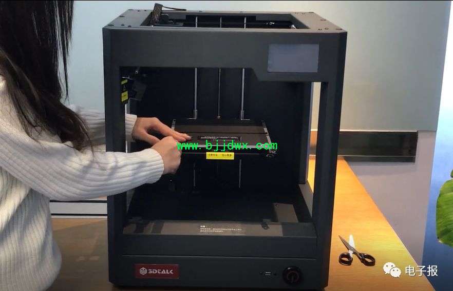

2.安装打印托盘
打开打印托盘上方外侧的两个固定夹(各向外侧轻轻扳动约90度),接着将打印托盘正面的注意事项标签小心地从一角揭掉,从一侧轻轻放入打印平台后,再将固定夹向内扳回90度锁好(如图2)。
图2

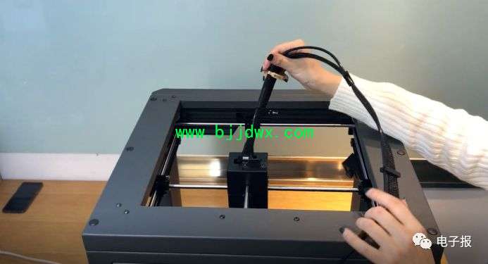

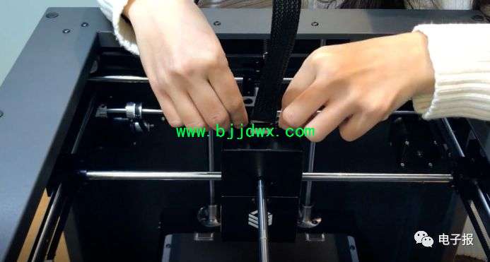

3.安装打印头
打开顶端打印头上方的固定夹(同时向两侧轻轻扳动,操作方法与电脑主板上内存条的拆卸与安装类似),将打印头排线向下稍用力按压(会听到“咔”的一声脆响表示已经安装到位),然后将固定夹向内扳动恢复原位进行锁定(如图3)。
图3
4.安装导料管
取出导料管及托料器(注意导料管上的注意标识),轻轻地将接送丝机一端拉至送丝机处旋转并拧紧;然后,将导料管与打印头排线进行逐一固定(导料管上自带三处等距离分布的小塑料夹);最后,再将托料器从打印头一端套入,再将其从打印头上方向下轻轻插入至底部即可(如图4)。
图4

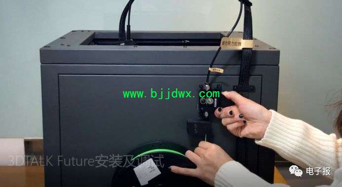

5.安装打印耗材支架及耗材
首先使用六角扳手和固定螺丝将耗材支架固定至打印机的背面,接着将电源线连接好,通电后打开打印机的背面总开关,准备开始打印机的开机操作。
在安装打印耗材时要特别注意——耗材托盘在正常工作时紧接着耗材的消耗会发生逆时针转动(切记不要进行反方向安装),将耗材始端从断丝检测器的下方向上小心插入后,一只手按压住其上方的进料器档位,另一只手继续保持向上的轻缓送丝操作,直至耗材始端进入打印头(如图5)。
图5

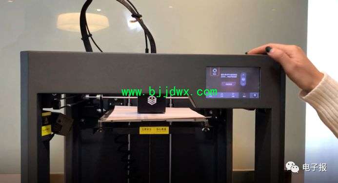

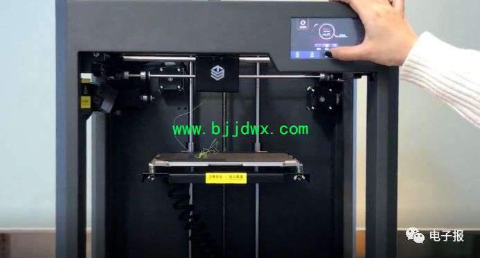

6.校准打印喷头
打开打印机背面的总开关,在通电状态下轻轻按压正面的旋转式开机按钮,首先会听到“滴”的一声开机提示,此时轻轻旋转该按钮可以调节机器侧边LED灯光带的明亮程度。此时,在右上角的LED显示屏中点击“高级设置”-“喷头校准”项,确定后打印平台就会上下移动,同时打印喷头也会进行左右和前后的移动,停止运动后就代表第一次校准操作完成。接下来,拿出一张A4纸放置于打印平台上,手动点击LED显示屏调节打印平台的上下位置,直至该A4纸被打印头紧压在打印平台上无法抽出(代表打印头与打印平台间处于无间隙的待打印状态,如图6),点击“校准位置”按钮,打印平台就会向下平移(拿走A4纸),同时打印头又会进行左右和前后的移动,重复进行第二次的喷头校准操作,此时,LED显示屏上会显示“完成”,点击确认。
图6
7.进行调平和进料操作
点击“设置”-“平台调平”下的“一键调平”项,与刚才的操作现象类似,打印平台会上下移动,而打印头则会左右、前后移动,完成后屏幕上会显示“完成”,点击确认即可完成打印平台的调平操作。
接着点击“设置”-“进料”项,此时打印头会加热,同时LED屏上会显示当前打印头加热的温度;正常情况下,大约几十秒之后就会有柔软的打印材料从打印头旋转喷出,代表打印头下料成功,此时可点击“停止”按钮,然后将该段废料取出(如图7)。
