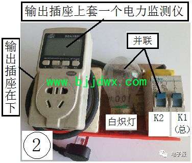

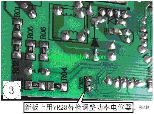

经分析爆机是因为激励电路的18V供电过低,导致功率管因激励不足而损坏,修理重点应从开关电源入手。先把烧坏的元件拆除,但不急于全部换新,先只换整流桥堆,以便于修复开关电源。经考虑低压电压不正常可能是电源模块不良或是开关变压器参数变了,测量周边二极管等元件都正常,判断电源模块(VIPer12A)基本正常,怀疑开关变压器异常,从旧板上找到相同的开关变压器,用其替换后,通电测量18V电压为19.3V(略高一点),说明开关电源已修复。换好元件并还原各连线的接插,检查无误后,为了安全起见,把插头插在自制的修理电磁炉专用插座(见图2)上,把控制100W白炽灯的空气开关断开(因该插座K2与白炽灯并联,断开K2时白炽灯即与负载串联,试电时可防止IGBT管再烧),放锅加水通电试机,白炽灯闪烁发光,表示机器基本正常(注:假如白炽灯很亮或不亮都表示不正常,应立马断电检修),便把K2合上,为电磁炉直接输入市电,加热正常。这时把火力调到2100W时,观察微型电力监测仪的功率显示只有1600W左右(偏低太多了)。断电查找新板,看不到调整功率的电位器,经与旧板对照发现,新板上改用固定电阻VR23代替电位器(见图3),看来这是制造商有意不让调整的。估计是设计者通过降低功率,以提高工作的可靠性,降低故障率。
