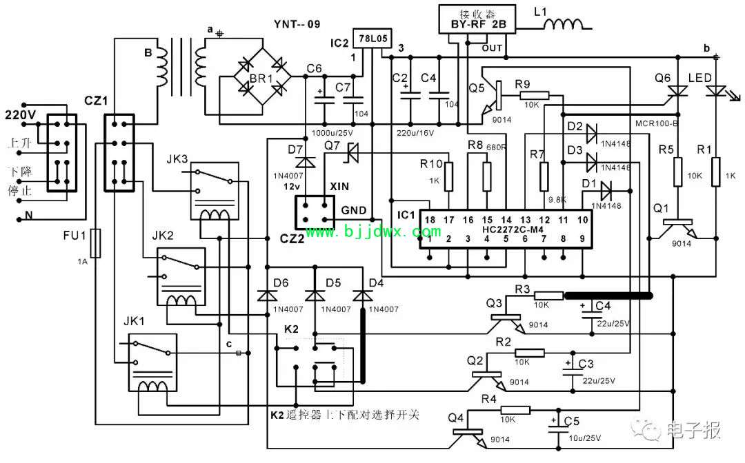

摘要: 例1.头一天还在正常使用,第2天就突然上下都失灵,按手动和遥控都不起作用分析与检修:通过故障现象分析,怀疑电源电路异常。为了便于维修,根据实物绘制了电路图,如图附图所示。断电后,拔掉插口CZ1的外部接线, ...
分析与检修:通过故障现象分析,怀疑电源电路异常。为了便于维修,根据实物绘制了电路图,如图附图所示。断电后,拔掉插口CZ1的外部接线,在实验室进行通电检查,LED不亮,测量LED正极端(图中b点)无5V电压,向上游检查,发现稳压器IC2的输入端也没有12V电压,说明市电输入或变压器异常。断电后,分别测量变压器的初级、次级线圈的值阻都在正常范围内,而检查保险管和全桥也都是好的,说明印刷线路断了,仔细检查后发现变压器次级绕组的1个引脚(图中a点)的焊盘与印刷线路脱离,从正面很难看出来,补焊后恢复正常,故障排除。
例2.在使用中控制都正常,就是电压状态指示灯无显示
分析与检修:拆下后检查,同样是图中b点脱焊,由于这个指示灯采用的是加长脚LED,时间长了容易出现一个管脚脱焊的现象,补焊后故障排除。
例3.手动和遥控都是只能上,不能下
分析与检修:拆下后进行通电试验,按下遥控下行的按钮,下行继电器JK1有响声,说明控制信号正常,测量保险管到JK1静触点的线路不通,检查后发现图中c点脱焊,补焊后故障排除。
通过上述3例卷帘门控制电路不同故障的处理,发现一个共性,就是故障原因都是元件的引脚脱焊。而导致元件引脚脱焊的根源是所有的控制器都没有固定在墙上,而是用接口CZ1的连接线垂挂在外墙壁上,因控制器来回晃动,时间久了内部体积大一点的元件或引线长一点的元件就会慢慢松动,从而产生了上述不同的故障现象。因此,维修后将控制器固定在合适的位置,从而提高了使用的可靠性,降低了故障率。
