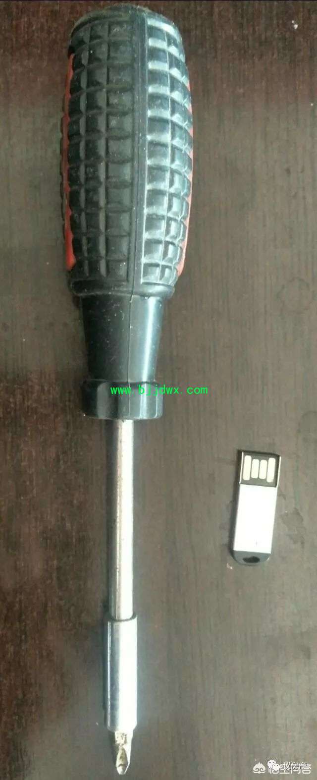

1、处理电脑蓝屏经常使用到的几样工具包括:带有系统镜像文件的U盘启动盘、十字螺丝刀、电吹风、小毛刷、橡皮等。

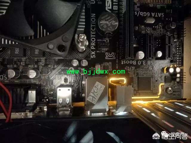

2、清理机箱:首先用电吹风清理下机机内的灰尘,接着用毛刷把硬盘、内存、显卡剩下的灰尘刷干净,让后用像皮把这三样的金手指擦下(注意力度别损坏金手指),安装上让后开机看是否正常,若还蓝屏继续下一步。

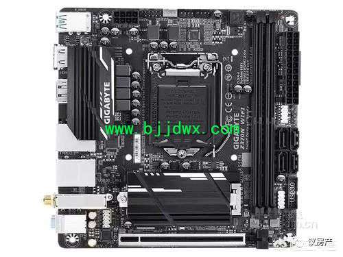

3、硬件:取掉硬盘数据线开机正常(更换硬盘或数据线)即可,换根内存试下看开机是否正常,或把独立显卡取下VGA线插在集成显卡试下。

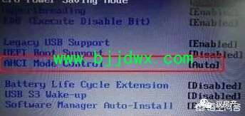

4、调整硬盘模式:进BIOS若硬盘模式ACHI就改为IDE或自动模式试下看是还有蓝屏现象

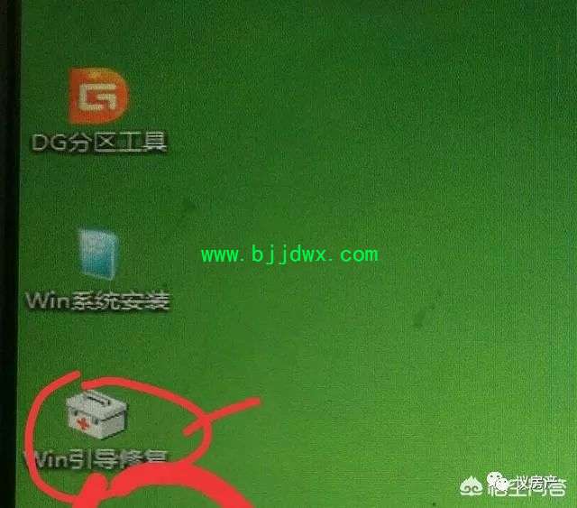

5、系统故障:软件不兼容、系统中毒或硬件驱动丢失都会出现蓝屏故障,若蓝屏还存在就用到U盘启动盘乐
(1)、电脑开机按启动选项快捷键(各种型号的快捷键不同)介绍几种常用主板的快捷键华硕主板F8、映泰主板F9、七彩虹主板ESC或(微星主板)F11、技嘉主板F12等☞选择U盘进入PE系统☞选择(win引导修复)对系统C盘进行修复完成后重启系统,若蓝屏依旧存在就只有重装系统
