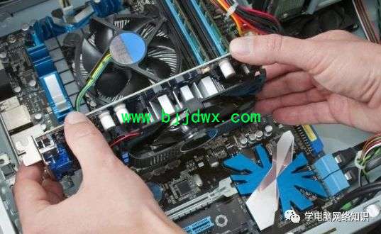

4、显卡
接触不良一般只需要将显卡取下重新装上即可,假如还是不行也可以尝试橡皮擦拭金手指的方法。显卡花屏可能是显卡上的电容爆浆引起的供电不足或显示芯片损坏,前者可以更换电容,比较便宜,后者只有更换显卡了。假如不行,假如你主板上有集成显卡,将独立显卡卸下,插到集成显卡上测试,假如集成显卡成功开机了,那么说明显卡坏了。
