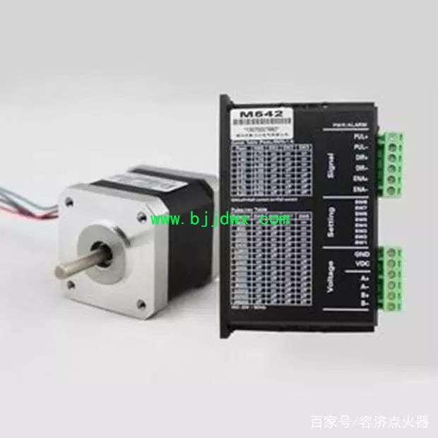

1、要知道电机的功率,当然需要知道电机的电压和电流,假如是伺服电机和步进电机这些,电压可能不一定是很标准的,所以不好判断,可以从驱动器那头入手找参数,也许会更加理想点。当然,普通交流异步电机和直流电机,假如有变频器和直流调速器之类的驱动,通过驱动器的参数就可以大概判断电机规格了,因为驱动器的功率,一般是等于电机额定功率,或者高一个级别。

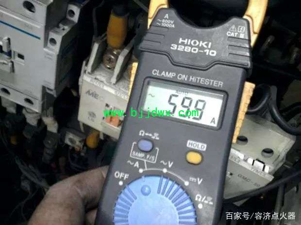

2、对于三相交流异步电机,国产类型的,也相对容易点,因为国内三相用电都是三相380伏交流,这样只需要知道电流就可以了。电流当然是需要现场测量的,一般电机设计时候,不会满负荷运转的,也就是负载电流,正常应该在额定电流的8成以内,通过现场钳表,就可以测量出来电机的线电流大小来推出大概额定电流。
3、也可以单独给电机通电,当然也要是常见的那种交流异步电机,然后空载运行,用钳表测量空载电流,正常情况下,空载电流大概是额定电流的三成,这样也可以反推出电机额定电流大小了。

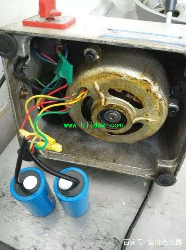

4、对于单相电机,可以根据启动电容和运行电容来大概估算电机大小,电容上一般都有容量大小的,而这个会决定了电机的功率范围。一般选启动电容时候,是根据公式:容量=1950×I/U×COSφ(μF)来计算的,这样COSφ可以取0.75,电压当然是单相220伏,这样能把电流I算出来了。
