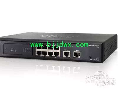

双【路由器】的设置方法:
  步骤1、首先将网络进线接入有线【路由器】的WLAN口或internet口,lan口接入一根网线,另外一头接入电脑

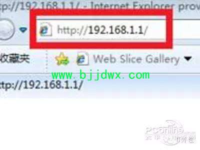

  步骤2、打开浏览器,输入有线【路由器】的IP地址,点击回车键。

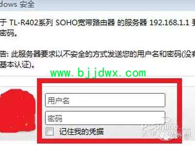

  步骤3、弹出对话框:输入你的【路由器】的用户名和密码,点击确定,如图所示。

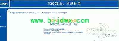

  步骤4、输入用户名和密码后,进入有线【路由器】中,如图所示。

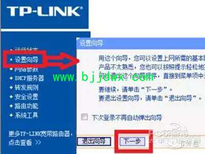

  步骤5、找到【路由器】中的“设置向导”,“设置向导”可以指导怎么配置【路由器】。
  如:点击左侧的“设置向导”,出现“设置向导”界面,点击下一步。
  步骤6、进入“设置向导”的下一个界面,这个界面中出现三种常用的上网方式:
  ADSL虚拟拨号(PPPOE):大部分家庭都是使用这中拨号上网。
  动态IP
  静态IP
  注意:假如是动态或静态,直接按照向导的提示进行操作就可以了。
  步骤7、假如用的PPPOE,向导界面就会要求输入用户名和密码。
  输入上网的用户名和密码,点击下一步。
  步骤8、紧接着,就出现设置成功的界面,点击完成。

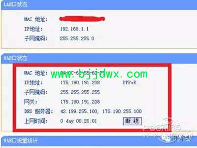

  步骤9、点击完成后,就会出现【路由器】的连接的状态,如图所示。
  注意:WAN口的状态中的IP地址,网关,DNS服务器都有的话,就是拨号成功了。假如没有,请重启【路由器】,再重新按照设置向导进行设置。
  步骤10、在【路由器】的首页界面,找到有关网络参数的设置或者LAN口的设置选项。
  如图,找到“网络参数”----“LAN口设置”,可以看到这是有线【路由器】的IP地址,注意这个IP地址,在无线【路由器】中设置静态IP时需要用到【路由器】的这个IP地址。

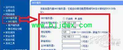

  步骤11、在【路由器】的首页界面,找到有关“DHCP服务器”设置的选项。
  如图,点击DHCP服务器-----DHCP服务器,可以看到连接到有线路由的设备(电脑或【路由器】)将获取的IP地址的范围。
  这里的IP地址范围和无线【路由器】中设置动态获取的IP地址有关。
