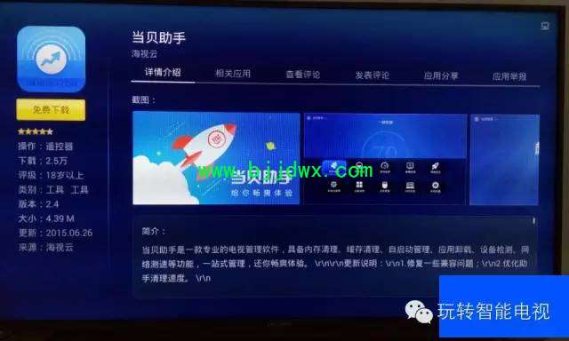

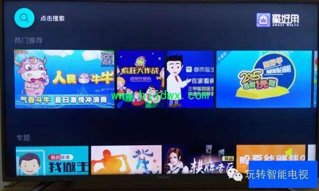

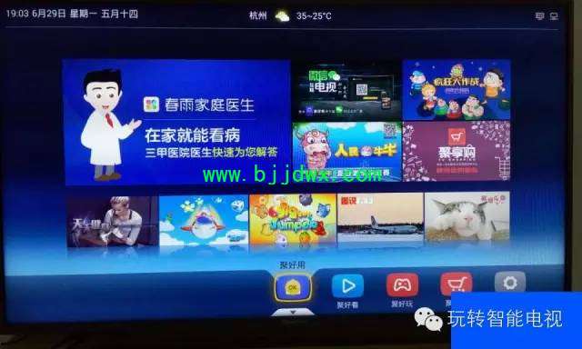

1、首先进入海信电视自带的应用商店“聚好用”,并确认是最新版本!

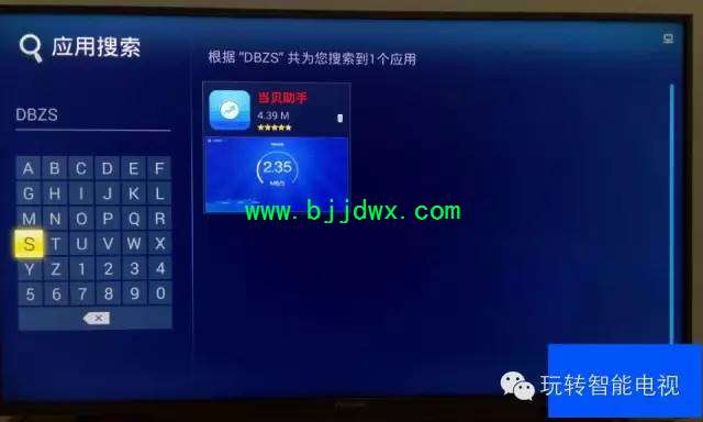

2、选择上方的搜索功能,进行搜索!
3、输入当贝助手的首拼音,D B Z S

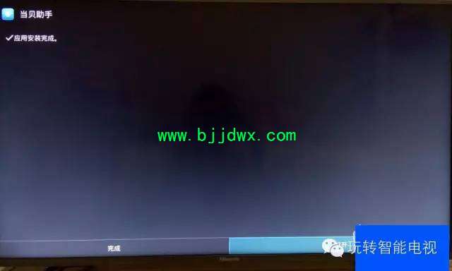

4、找到当贝助手后,进入下载安装!

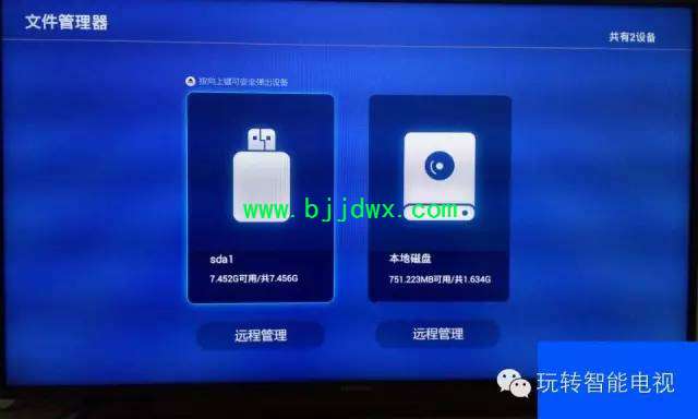

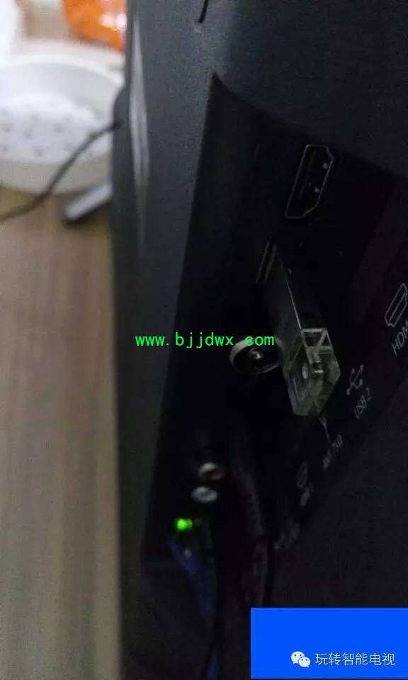

5、将带有当贝市场的U盘,插入电视USB接口!

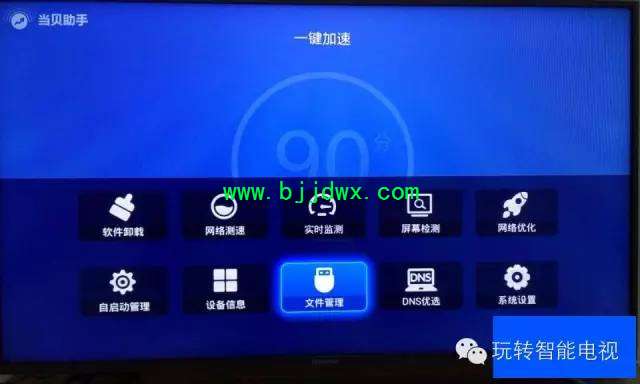

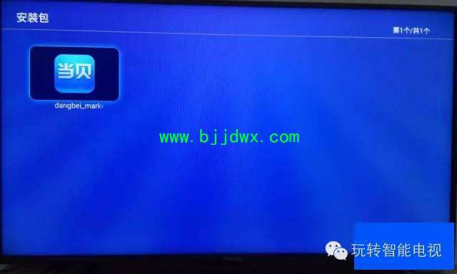

6、打开下载好的当贝助手,选择“文件管理”——“U盘”——“安装包”!

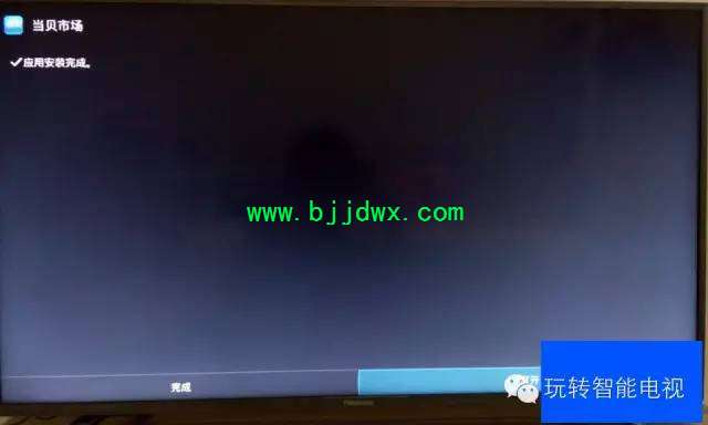

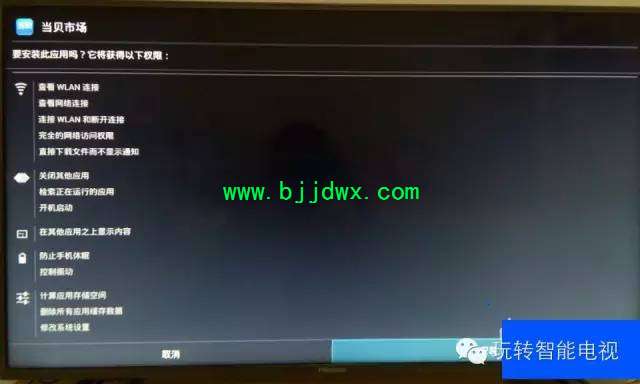

7、找到当贝市场APK,确认安装!

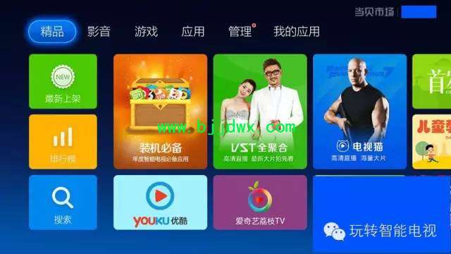

8、接下来大家就可以通过当贝市场随意下载安装自己需要的软件,这里也友情推荐几个常用的软件:装机必备TV版、VST全聚合、泰捷视频、电视猫!

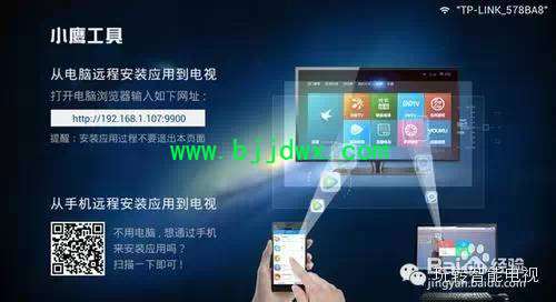

第三种方法:利用小鹰工具
小鹰工具TV版(从电脑远程安装应用到电视)目前主要的功能是方便智能电视用户快捷简便地给电视安装应用。
提供两种安装模式
方法一:电视机上安装运行小鹰工具TV版,根据屏幕上的提示,在电脑浏览器输入一个网址,就可以通过电脑给电视机无线安装应用了;(此为通用方法)
方法二:在Android手机上安装小鹰工具手机版,保证手机和电视机在同一个wifi下,当手机和电视自动连接后,就可以通过手机给电视机无线安装应用了;
