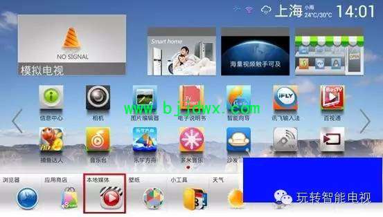

2、把U盘插入长虹电视USB接口,然后进入长虹智能电视首页,找到“本地媒体”

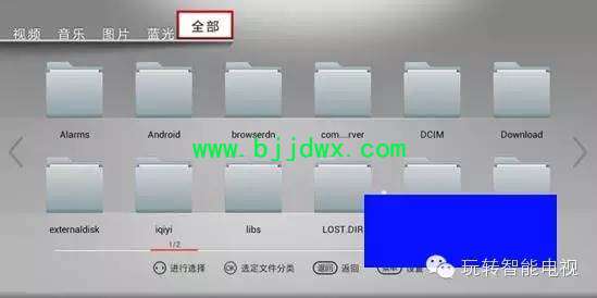

3、点击进入“本地媒体”,找到“全部”;
4、在“全部”里找到U盘里的文件,点击安装就好。

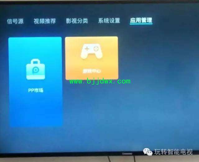

第二种办法

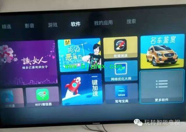

1、首先选择应用管理------>进入电视自带的应用商店,

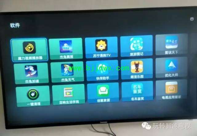

2、接着选择到“软件”栏目------进入后,选择右下角的 “更多软件”
3、进入后,选择到右下角的“”电视应用管家“---->点击安装。
安装完成后,进入电视应用管家。接下来可以从电视应用管家来进入U盘或者是其他外部设备。找到你想安装的提前保存在U盘里的apk安装文件,点击就可以安装了。

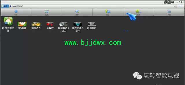

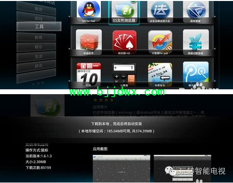

第三种方法通过ES文件浏览器安装
1、首先到应用商店下载一款ES文件浏览器,下载完成之后智能电视会进行自动的安装,不需要进行操作。

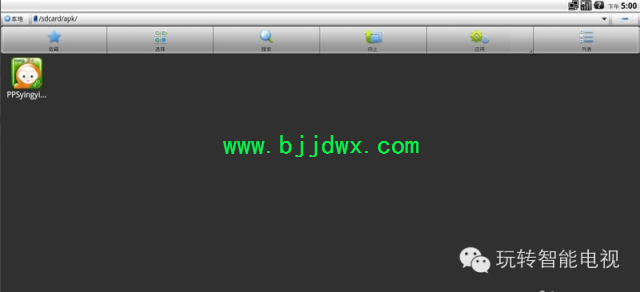

2、打开ES浏览器之后,就可以看到接上的外接设备中的东西,通常的情况下是用U盘进行推送。
3、打开想要安装的软件,我这里用PPS影音的安装作为例子。
打开软件之后,出现下面的画面。

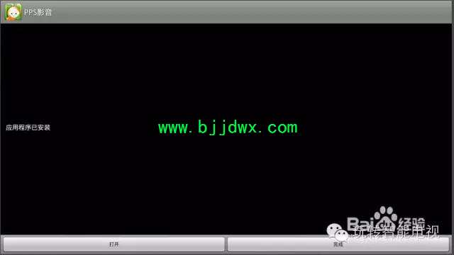

4、双击软件即可安装,安装只需几秒钟,之后提示安装完成。
5、点击打开,PPS就会自动运行。
