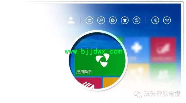

2、在系统桌面或者全部应用列表找到“应用助手”入口。

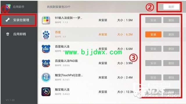

4、打开应助手界面,软件自动读取U盘里APK软件。应用安装包列表,信息提示安装包大小和是否安装到本机,或删除安装已安装的安装包。

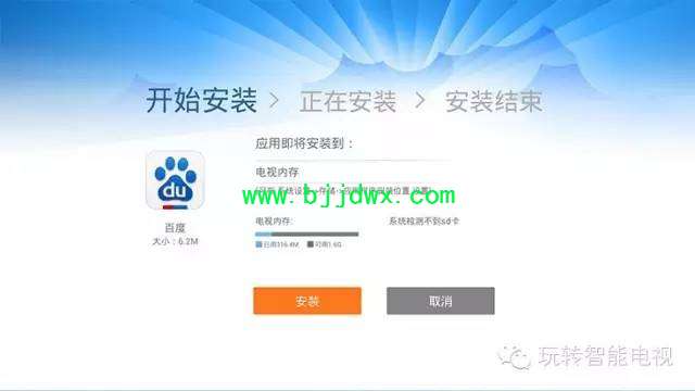

5、选择应用安装助手安装界面,用户可自行安装软件的位置(电视内存或SD卡),界面中还会显示对应安装的存储位置大小。

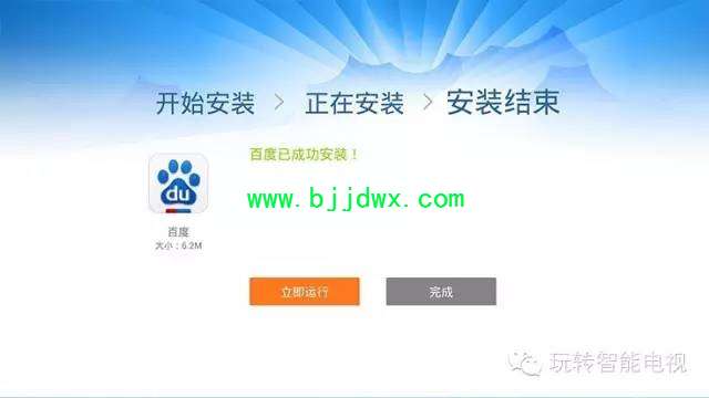

6、应用安装成功后,可以返回应用安装助手界面继续安装其他应用软件。

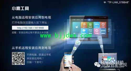

小鹰工具TV版(从电脑远程安装应用到电视)目前主要的功能是方便智能电视用户快捷简便地给电视安装应用。
提供两种安装模式
方法一:电视机上安装运行小鹰工具TV版,根据屏幕上的提示,在电脑浏览器输入一个网址,就可以通过电脑给电视机无线安装应用了;(此为通用方法)
方法二:在Android手机上安装小鹰工具手机版,保证手机和电视机在同一个wifi下,当手机和电视自动连接后,就可以通过手机给电视机无线安装应用了;
