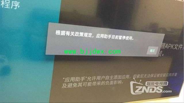

最近,索尼电视提示“根据有关政策规定,应用助手目前暂停使用”。因此,很多用户无法正常的安装各种软件。那么到底该如何解决呢?今天就教大家两招终极解决方法,轻松搞定这个问题。

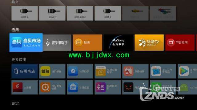

方法一

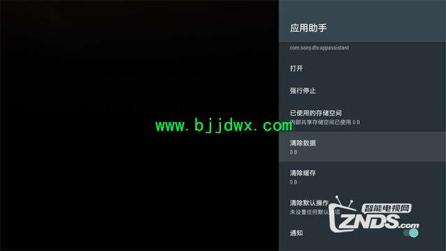

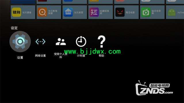

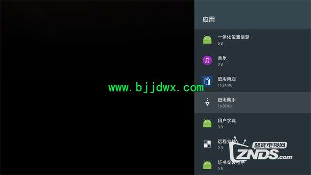

  首先在索尼电视主页打开设置,然后选择【应用】,在里面找到【应用助手】,然后清除数据即可正常使用。
方法二:

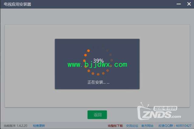

  1、在开始之前,请先下载当贝市场安装包保存在电脑上;
  2、然后打开索尼电视里面的设置,找到选择【开发者选项】,在开发者选项里面把【启用开发者选项】和【ADB调试】打开;
  3、随后,在【网络】里面看下电视的IP地址,利用电脑上的电视应用安装器,找到相应的IP地址并且连接;

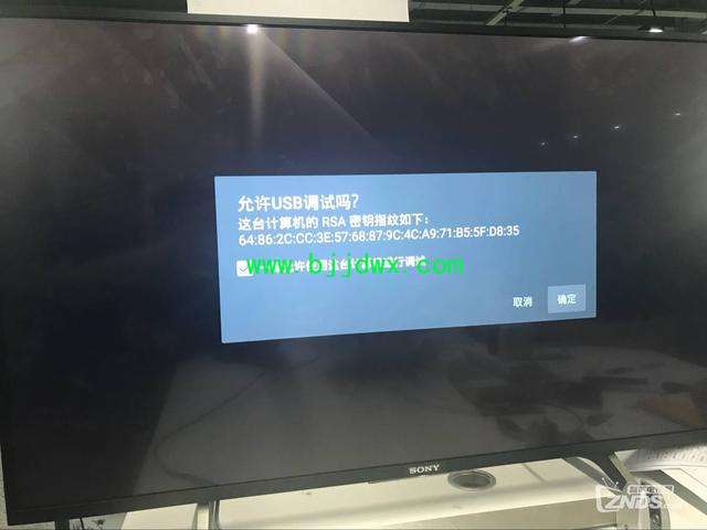

  4、连接电视的时候会提示“允许USB调试吗?”先在【一律允许使用这台计算机进行调试】前面打√,一定要记得勾上,随后再按【确定】(提醒:假如提示连接失败,请关闭应用安装器重新连接即可);

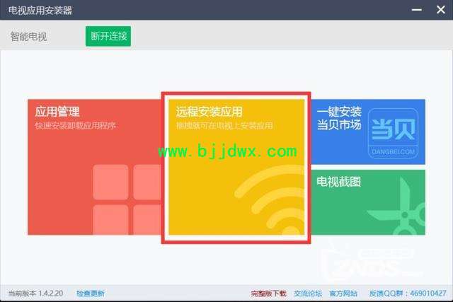

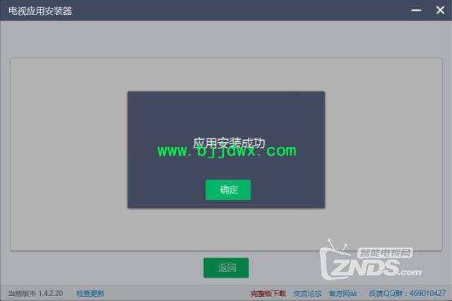

  5、接下来,打开应用安装器的【远程安装应用】;

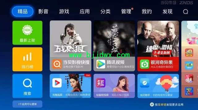

  6、把当贝市场安装包拖入安装即可,安装成功之后,就可以使用当贝市场下载更多的应用软件使用哦!
