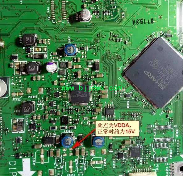

  机器型号:夏普LCD-32FG3
  故障现象:液晶电视暗屏
维修方法/过程:
  接修一台夏普LCD-32FG3液晶电视暗屏故障机。
  开机绿色指示灯亮,侧看屏幕有暗光,无图无字符,判定屏工作电压异常。
  开盖,观察主板,屏上工作电压均在主板上形成。查VDDA,电压为0,断电对地打值,阻值为0,短路,断开到屏的2个扁平电缆,仍旧为零。
  烧电流2A,电压搞个2V,很快,板子后背有热量,拿下后阻值正常。更换后,夏普LCD-32FG3液晶电视暗屏故障修复。
