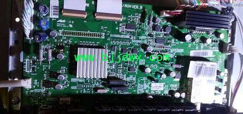

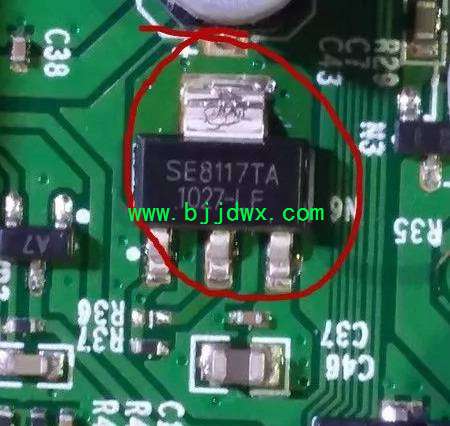

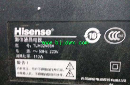

海信TLW32V66A液晶电视不定时花屏无声故障修复一例
  机器型号:海信TLW32V66A
  故障现象:液晶电视不定时花屏无声

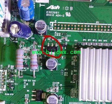

维修方法/过程:
  接修一台海信TLW32V66A电视,开机能正常收看大约20分钟后,电视就会出现不定时花屏,有时图像正常但无声,有时出现卡卡声。当故障出现时测主板的1.2v电压有很小的变化,0.几v吧,该块是SE8117TA,后用ans1117.1.2v的代换后,至此,海信TLW32V66A液晶电视不定时花屏无声故障修复。
