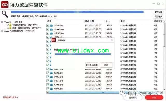

6、这时候你应该考虑是否有重要的数据要恢复,因为移动硬盘应该有很多坏道导致的上面的问题,假如有,就使用得力数据恢复软件等相似的软件先把数据弄出来,数据恢复相关教程:
a.下载安装得力数据恢复软件,然后打开软件,在功能界面中选择相应的数据恢复模式,恢复移动硬盘的文件,请点击“万能恢复”。
b.选择相应功能后,请选择要恢复文件所在的移动硬盘分区,点击右下角“开始扫描”按钮扫描移动硬盘,请耐心等待文件扫描结束。
c.扫描完毕后,请在软件界面中找到要恢复的文件,软件给用户提供了文档和图片预览功能,用户可以点击相关文件进行预览,找到到选中要恢复移动硬盘文件后,点击恢复。
d.软件切换界面后,请点击“选择导出目录”设置恢复的移动硬盘文件的储存位置,设置完成后,点击“确定”按钮进入数据恢复状态。
