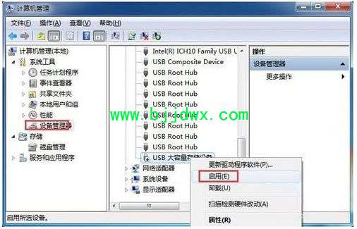

USB接口被禁解决办法:
“我的电脑”上点击右键,选择“管理”,在“计算机管理”界面,打开“设置管理器”中的“通用串行总线控制器”,找到被禁用的“大容量存储设置”,右击选择“启用”即可。

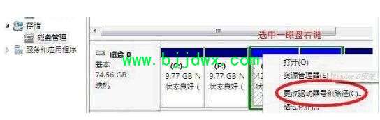

盘符冲突解决方法:
“我的电脑”上点击右键,选择“管理”,在“计算机管理”界面,打开“存储”中的“磁盘管理”,在无法正常显示盘符的分区上点击右键,从弹出的右键菜单中选择“更改驱动器号和路径”项,并把盘符更改为不存在的任意盘符即可。

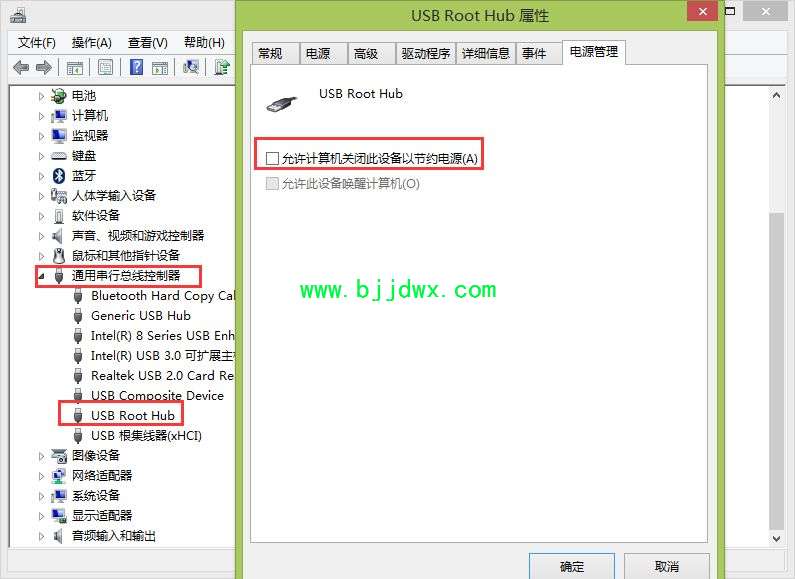

5、还有一种情况,有一些Windows系统开启了自动节电模式,也会导致接口供电不足而无法识别,需要将电脑的节电功能取消。
“我的电脑”上点击右键,选择“管理”,在“计算机管理”界面打开“通用串行总线控制器”,我们会看到有很多个“USB Root Hub”选项,双击任意一个,打开属性对话框。切换到“电源管理”选项卡,取消勾选“允许计算机关闭这个设备以节约电源”,点击确定返回,依次将每个USB Root Hub的属性都修改完后重新启动电脑,这样USB设备就能恢复稳定运行了。
