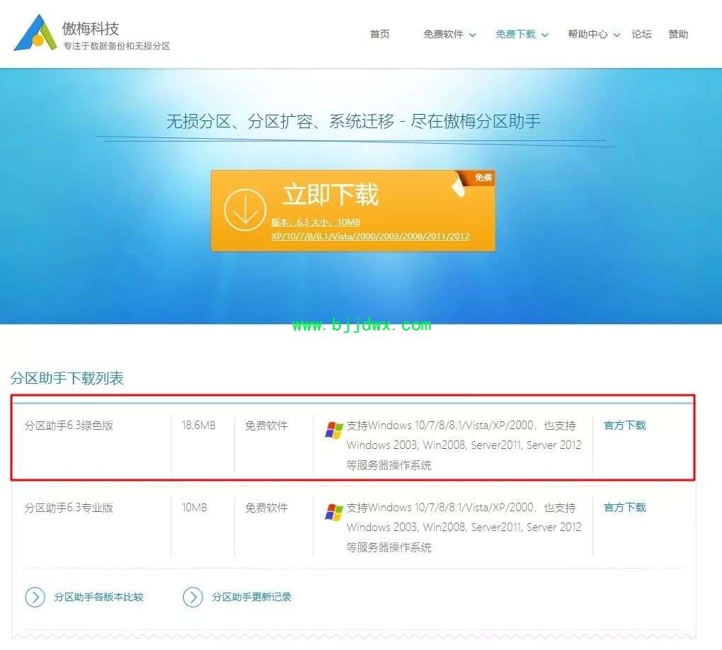

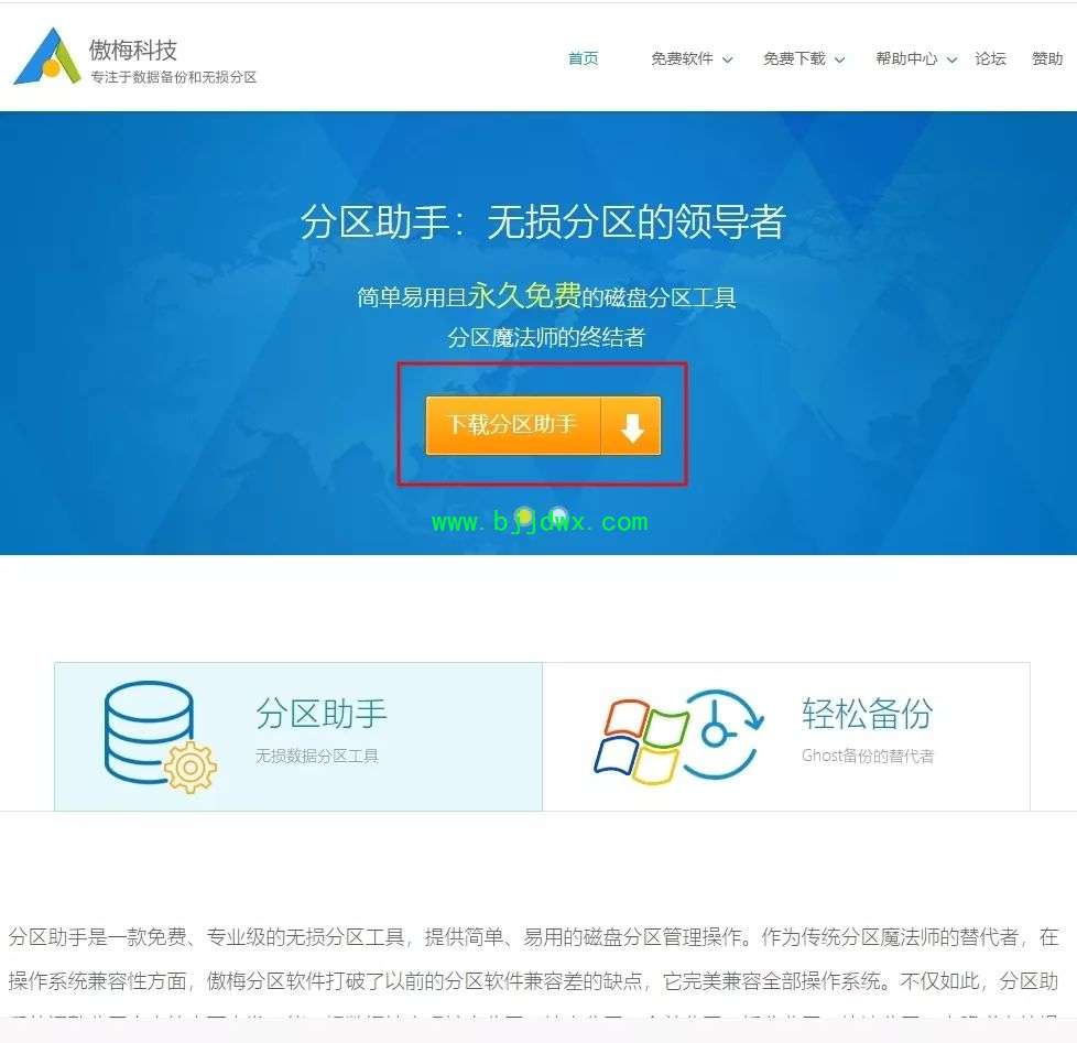

3.下载分区助手软件(直接度搜分区助手)
这里建议大家下载绿色版的,因为大多数人只用一次,不安装就不残存文件

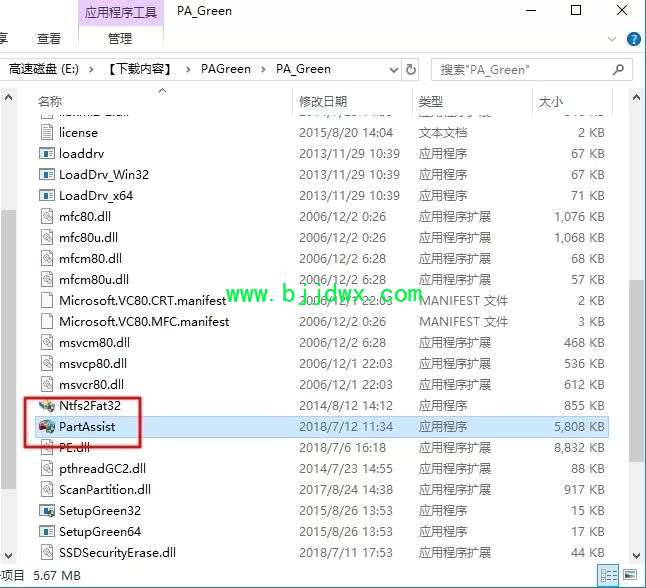

在下载好之后打开名为“partAssist”的软件,输入使用码1314

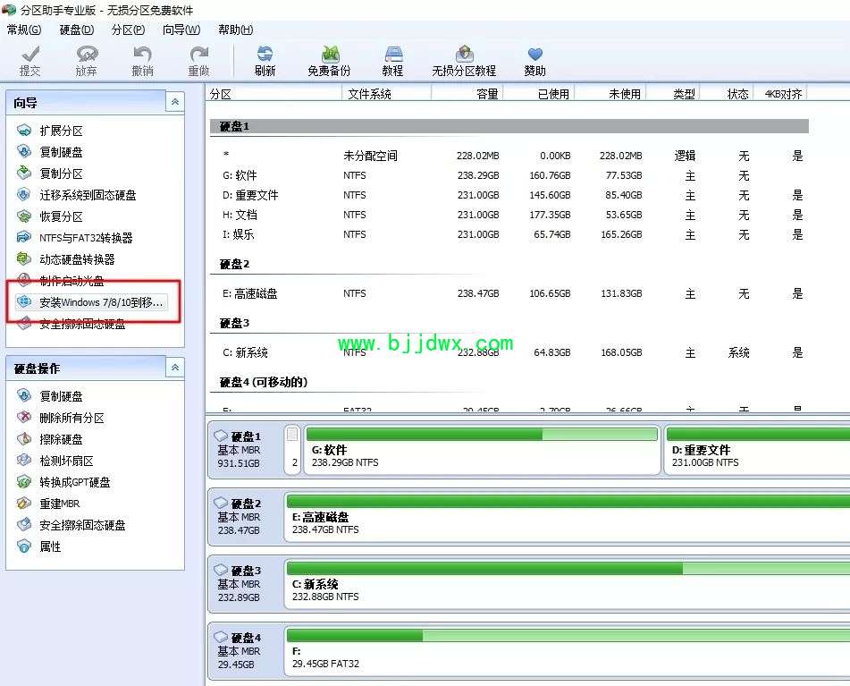

接着在连上移动硬盘的情况下,点击左边的“安装win7/8/10到移动硬盘”这个选项
在新弹出的窗口里,选择移动硬盘和win10镜像的“sources/install.wim”文件,耐心等待即可
